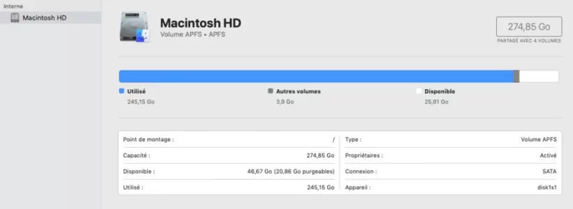

Ça ne s'arrange pas, du moins pour la visibilité de ce fameux disque dur. Pour en être sûr tu tapes cette classique commande... diskutil list ...en donnant le résultat. Et par la même occasion une copie écran de Utilitaire de disque.
Tu mentionnes que de simples clés USB ne sont pas visibles sur le Bureau et dans Utilitaire de disque ? Si oui, il semblerait que la puce qui est soudée sur la carte mère et qui gère les ports USB soit le coeur de ton problème.
Ce que je ne comprends pas c'est que d'autres appareils puissent fonctionner en USB. J'ai deux autres disques durs externes qui fonctionnent et 3 clefs USB qui fonctionnent aussi sans problème. C'est pour cette raison que je pensais que c'était lié à l'USB 3 puisque les deux appareils qui ne sont pas détectés ont la lanière bleue au niveau du port USB. Comme il y a rétrocompatibilité je suis perdu...
Ce que je ne comprends pas c'est que d'autres appareils puissent fonctionner en usb, j'ai deux autres disques durs externes qui fonctionnent et 3 clefs usb qui fonctionnent aussi sans problème.
Ce n'est pas tout à fait ce que tu mentionnais, mais bon, ce fameux disque dur reste invisible quoi que l'on fasse. Tu n'as pas d'autre choix que de demander un échange ou te faire rembourser.
