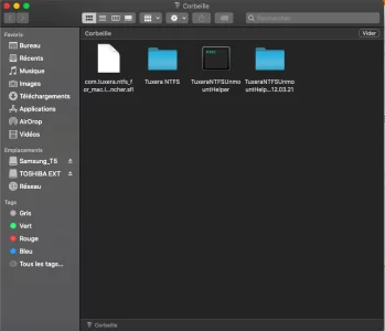

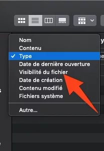

Alors, j'ai fait une recherche dans Finder,
par contre, je n'ai pas su faire avec les fichiers invisibles.
J'ai trouvé 4 fichiers et dossiers que j'ai mis a la corbeille.
J'ai donc essayé de le réinstaller et encore un souci de licence... par contre, j'ai eu un autre message d'erreur lors que j'ai branché de DDE, et par magie il est apparu dans Finder!!!!
