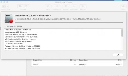

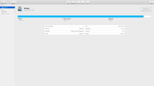

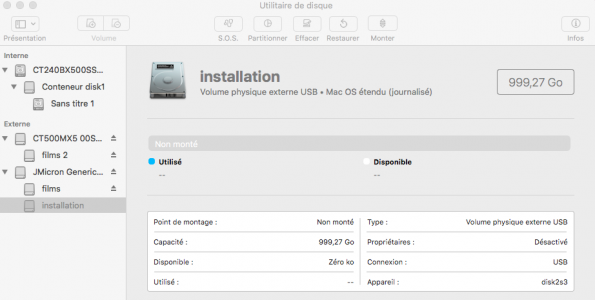

ok voici deux captures utilitaires et après lancement sos uitilitaire
merci d'avance pour vos réponse

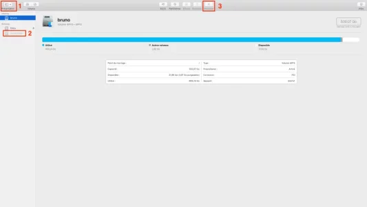

Eh bien, tu vas recommencer, dans Utilitaire de disque dur...
1) un clic sur Présentation et tu sélectionneras Afficher tous les appareils
2) tu sélectionneras installation
3) si tu as bien sélectionné installation, le nom affiché se transformera en Monter et tu feras un clic dessus
...et tu fais de nouveau une copie écran, mais plus grande parce que les dimensions sont bien petites. Est-ce que suite à cette manipulation la partition est visible sur ton Bureau ?

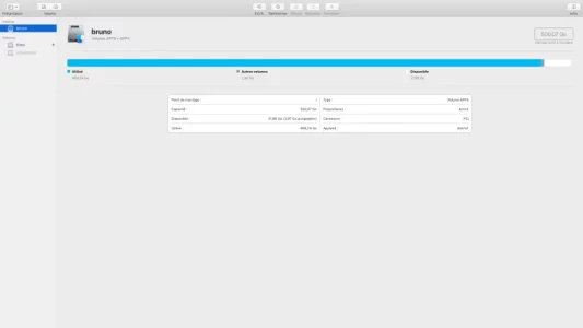

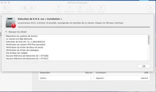

j 'ai fait la manip mais ça ne change rien
pour répondre a la question pourquoi elle n'est plus visible je n'en sais rien puisque jusqu'a maintenant les deux montaient sans problème le disque n'est pas tombé et n'a pas eu de de choc
