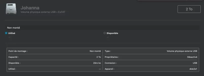

Je me permets de vous contacter car je n'arrive plus à accéder à mon disque dur, un Western Digital My passeport de 1TB acheté à peine une semaine auparavant, n'ayant subit aucun choc.
Il est fort probable qu'une personne tierce l'a déconnecté pendant le processus d'éjection du HDD sur mon macbook pro mid 2012 (Mojave). Processus d'éjection qui semblait être coincé (plus de 20 minutes d'attente)
A l'intérieur se trouve des données ultra importantes à raisons professionnelles.
En l'état actuel des choses, le disque dur s'allume, ne se monte pas mais est bel et bien visible dans l'utilitaire de disque. (à noter le 2TB alors que c'est 1TB)
J'ai donc utilisé la méthode SOS pour bien tenter de résoudre les erreurs.
Le résultat a été le suivant:
Exécution de S.O.S. sur « Johanna » (disk2s1)
Réparation du système de fichiers.
Le volume est déjà démonté.
Exécution de fsck_exfat -y -x /dev/rdisk2s1
Le code de sortie de la vérification du système de fichiers est 1.
Rétablissement de l’état original : démonté.
La vérification ou la réparation du système de fichiers a échoué.
L’opération a échoué…

Egalement, j'ai connecté le disque dur sur mon PC qui le reconnait, me montre les dossiers (ouf les données sont toujours présentes) et quelques secondes plus tard, tout devient "inaccessible" me disant que le disque dur est inaccessible.

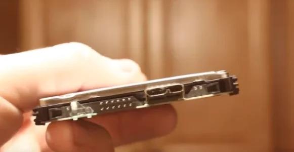

De plus, j'ai rarement vu ça mais en regardant un tuto pour l'ouvrir, on peut constater que le type de connectique est directement un usb sur le hdd et donc aucune possibilité de changer le boitier, celui-ci étant nullement raccordé au boitier.
Enfin toutes ces actions ont été réalisées sur secteurs au moyen d'une flopée de câble USB.

-bash-3.2# diskutil mount /dev/disk21s1
Volume on disk21s1 timed out waiting to mount
-bash-3.2#
Voici le résultat obtenu. Qu'en penses tu ?
(Merci pour tes tutos très bien expliqués)
Merci d'avance

=> poste une photo d'écran montrant l'affichage retourné : c'est là que tout se joue...
Bonjour Macomaniac
Voici le résultat:
Qu'en penses tu
