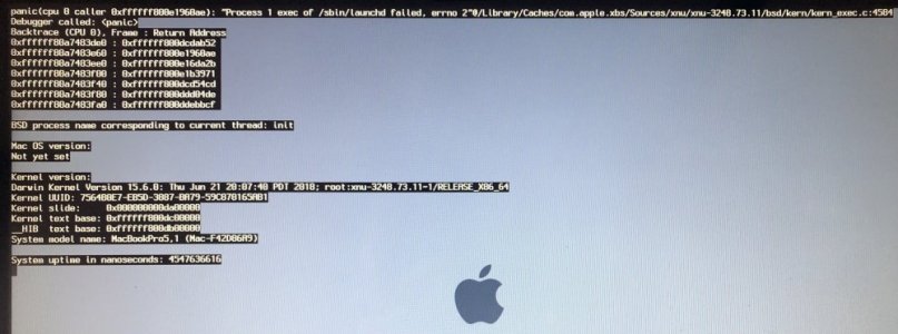

Mon Macbook Pro mi-2010 (A1286) a commencé à fatiguer sérieusement il y a quelques temps : chaque clic mettait une éternité à se réaliser, tout ramait... j'ai essayé de sauvegarder le maximum de données, avant de tenter des réparations :
Réinitialiser la PRAM, démarrer en mode sans échec, réparer, bien sur, le disque avec utilitaire de disque (SOS) - en vain ; commande fsck, démarrer en mode verbose, reset SMC, ... le Mac a fini par ne plus s'allumer, ou plutôt, à rebooter sans cesse. Je ne peux y accéder qu'en mode Recovery (si je ne me trompe de dénomination - Cmd + R).
Malheureusement je n'ai pas pu sauver toutes mes données, surtout les photos...
J'ai essayé de réinstaller El Capitan en mode Recovery, mais le disque est verrouillé... l'option "déverouiller" apparaît grisée. J'ai essayé de le déverrouiller depuis le Finder d'un autre Mac, rien à faire... aussi de réparer les permissions, mais là je n'ai pas trouvé la bonne commande (commande non reconnue).
J'ai acheté un boîtier externe pour brancher le disque HD sur un autre Mac, il monte, mais quand je clique sur l'application Photos, il m'est impossible de l'ouvrir (l'autre Mac date de 2017, peut-être trop récent?). De même, je ne retrouve pas mon fichier "Téléchargements". J'ai également branché le HD sur le mac défaillant, en externe, il est reconnu, mais je ne peux booter dessus (Cmd+Alt+R si mes souvenirs sont bons), cela signifie que ce n'est pas la nappe qui est hs, si j'ai bien compris?
J'ai dû faire encore d'autres manips dont je ne me souviens plus, j'ai essayé tellement de choses!

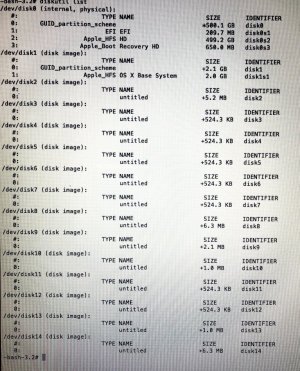

Ci-joint ce qui apparaît sur mon écran lorsque le Mac reboote. Je vous joins également un impecr de mon tableau diskutil list, si j'y arrive.

Sly54 : oui, c’était cela. J’ai refait la manip au cas où : deux disques apparaissent : Efi boot et Récupération 10.11. Efi boot redémarre aussitôt (avec l’écran partagé dans mon premier post) et Récupération m’amène sur le Recovery mode.
Ps : quand je fais ces manip, le disque monte une fois sur deux… par exemple, parfois Utilitaire de disque rame pour charger les disques, d’autres fois, ça marche…

#iTech : la commande ne fonctionne pas, je tombe sur Recovery mode… Pour Linux, est-ce qu’une live-usb pourrait marcher? Sans installation?
Louisjoudig : j’avais acheté ce Mac d’occasion… donc je ne peux être sûre que FileVault est bien désactivé. Le nouveau SSD est commandé, je vais suivre votre très bonne recommandation à laquelle je n’avais pas du tout pensé (je pensais partir sur Linux).
(ps : je joins le tableau de la commande diskutil list. La commande diskutil cs list donne ceci : No coreStorage logical volume groups found).
