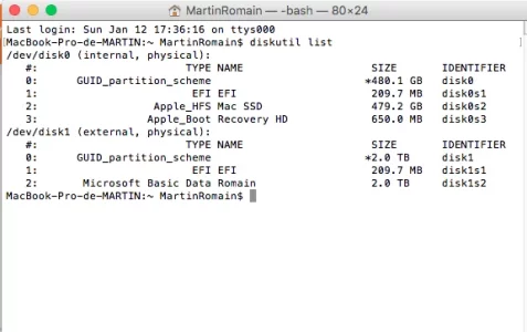

Salut, alors j'envoie deux capture, une avec le disque dur non branché et une avec
Les deux sont différentes donc j'en déduit que l'ordi le capte bien
Alors déjà 1 chose de bien, c'est que il affiche le disque.
Passe maintenant la commande :
diskutil verifyVolume disk1
Appuis sur entre puis poste le retour.

Alors la... il y a dans les fichiers système de ton disque... je crois que les données qui était a l'intérieur sont foutu.
Il reste un dernier moyen de le formater. Veut tu essayer ?
Surtout que
Ah oui excuse moi. :hilarious: Je vais essayer de contacter @macomaniac :)
Mais sont disque et coriace quand même :meh:.
Surtout que le "Error starting file system verification for disk1: Invalid request (-69886)"..... peut provenir de beaucoup de choses....
en plus avec un "Microsoft basic Data"......
