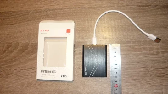

Je viens d'acheter un disque dur externe SSD de 2TB de capacité.
Je l'ai formaté au format " Mac OS étendu (journaliste) puis j'ai copié dessus 425 Go de donnée depuis un autre SSD de marque "Crucial XB".
Le but étant de faire une sauve-garde des données qui étaient présentes sur le SSD Crucial.
J'ai procédé à la copie des données en passant par mon Mac mini.
Mon soucis est la lenteur de l'opération: il m'a fallu 30 heures pour copier ces 425 GO de données.
Ça me semble énorme. Est-ce normale de mettre autant de temps?
Ou bien il y a t il une opération à faire que j'ignore pour fluidifier le travail de copie de donnée?
Cela viendrait-il d'une mauvaise qualité de mon nouveau disque dur SSD?
Je n'en trouve pas la marque. Sur l'emballage il est marqué:
Portable SSD - 2 TB
Hard Driver Enclosure
M.2 SSD
SHL-R320
Type-C
USB 3.1
Mais aucune marque ni référence de modèle.
Ça vient de Chine. Je l'ai payé 39,99€, c'est pas très chère.
J'aimerais savoir si cette lenteur est normale ou bien cela relève des faibles performances du SSD.
Mon Mac mini date de 2020 et l'OS est Sonoma 14.6.1
Merci pour vos conseilles :)
Portable SSD - 2 TB
Tu as pourtant la réponse. Avec un prix aussi bas, tu espérais avoir les mêmes performances qu'avec un Crucial, un Samsung ? Par très, très, grosse curiosité, fais des photos de ce fameux SSD pas cher, recto verso que l'on voit à quoi ça ressemble.

Voici une photo du SSD en question.
Bon ok, le prix est trop bas, ce qui explique la mauvaise qualité.
Mais je ne m'attendais pas à une telle différence d'écriture:
400 go en 10 minutes pour Love-leeloo et 425 Go en 30h pour moi.
Ceci dis, mon Mac indique qu'il y a bien 2To dedans.
J'y ai déjà mis 425 GO, j'ai vérifié rapidement quelque fichiers, ça marche. Mais pour combien de temps?...
Ce matériel a l'air très peu fiable, je vais voir à acheter un SSD de vrai qualité pour protéger mes données.
Ça ne fera pas avancer les choses, mais j'ai trouvé le même encore moins cher sur Ebay... M.2 SSD Hard Drive Enclosure Case SHL-R320 Portable SSD USB 3.1 | eBay ...le marquage de la boite est légèrement différent, mais pas le logo.
Comme en réponse #15, vu la piètre qualité, ouvre-le, je suis curieux de voir quels sont les composants. Tu n'es pas le premier à qui cela arrive, mais à trop vouloir faire une soi-disant bonne affaire, on finit par comprendre la dure réalité du commerce en ligne ou tous les coups sont permis.
Idem que @edenpulse et @Locke : je suis curieux de savoir ce qui se trouve vraiment à l'intérieur.
Qui prend les paris ?
Moi je vote pour une carte micro-SD collée avec un contrôleur en USB2

Dans la vidéo dont j'ai posté le lien, et qui concerne la même référence (bien que monté dans un boitier différent), il s'agit de clés USB basiques, ce qui explique les performances médiocres. Je voterais donc pour des clés USB, pour le fun...
