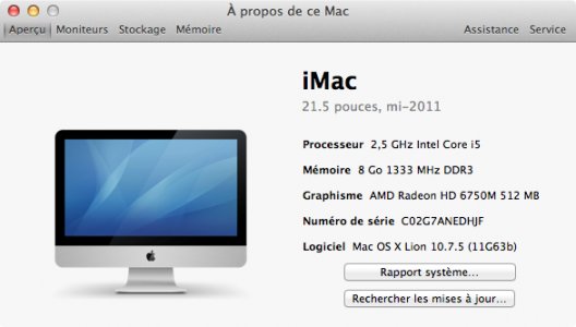

Je n'ai pas utilisé boot camp tout simplement parce que je voulais faire une installation via une clé bootable (en l'occurence la partition de mon dd externe. je voulais surtout utiliser windows 10 sur mon iMac sur le SSD car le disque interne est un HDD.
J'ai suivi un tuto YouTube car je n'avais jamais fait cette opération avant, et j'ai formaté en exfat (avant d'installer windows via unetbootin) tout simplement car mon iMac (ou l'OS) est trop vieux pour lire l'APFS.
Ci-joint, les caractéristiques de mon iMac (l'ordi sur lequel je voudrais utiliser windows 10) et dans ma bio les caractéristiques de l'autre, celui que j'utilise pour procéder à l'installation de windows 10 sur l'iMac)

Alors avec ton iMac cela va être vite vu, Assistant Boot Camp ne te proposera dans sa fenêtre que Windows 8/8.1 pas Windows 10, si je ne m'abuse, et avec cet iMac de 2011 une installation doit se faire depuis un DVD original de Windows ou une copie gravée depuis un vrai PC.
Une solution viable est de tenter cette installation... https://forums.macg.co/threads/inst...-adaptateur-sans-assistant-boot-camp.1330007/ ...en utilisant impérativement un boîtier USB 3.0. Si, si, ça fonctionne et je sais de quoi je parle.
