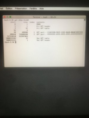

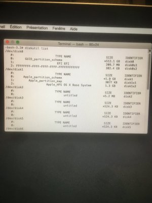

Après une mauvaise suppression de la participation kubuntu, je me retrouve avec mon disque corrompu. Je n’espère pas. Je garde espoir de pouvoir le récupérer avec les données :/
Il s’agit d’un MacBook Pro 2012, ssd 512.
Le disque principale affiche : ffffffffffff…
Je vous joins des photos
Et un très grand merci d’avance les amis

Bonjour Nabil
Quand la partition de macOS porte la mention de FFFFFFFF-FFFF-FFFF-FFFF-FFFFFFFFFFFF --> c'est que le type de la partition a été endommagé dans le descripteur de cette partition relevant de la table de partition GPT de l'en-tête du disque. Cela ne pose a priori aucune difficulté de le restaurer (sans perte de données du ou des volumes dépendant de la partition) --> à condition de connaître quel était le type originel de cette partition.
- donc : peux-tu dire quel était l'OS installé sur la partition macOS ? - par ailleurs > comme tu as démarré par internet --> ce qui a chargé en RAM un OS de secours --> quel est le nom de l'OS proposé à la réinstallation par l'option : "Réinstaller OS X (ou macOS) dans la fenêtre d'accueil des 4 Utilitaires ? - simule le lancement de l'installation (sans la poursuivre) pour le savoir. Le but de cette question est de savoir si l'OS de secours actuel prend en charge le type de partition corrompu (au cas où il s'agirait du type : "Apple_APFS" et que tu sois sur un OS de secours ignorant le format apfs).​

Merci beaucoup pour la réponse je l’attendais avec impatience
Vous me rassurez sur le fait qu’il n’y a pas de perte de données
L’os qui était installé c’était Mojave
Et ce qui m’est proposé c’est yosemite
D'accord. Yosemite est l'OS de secours d'usine de ton Mac - OS qui ignore le format apfs. Quant à l'OS Mojave --> il force le format apfs sur tout disque (HDD ou SSD) à l'installation. On sait donc sans l'ombre d'un doute que le type de la partition corrompu était originellement "Apple_APFS". C'est donc ce type qu'il s'agit de restaurer dans le descripteur GPT de la partition macOS.

J’ai plutôt pris une photo
Voici le résultat
    70,1 KB · Affichages: 96
On sait maintenant que le bloc de départ de la partition macOS est le n° 409640 (1er bloc libre après la partition auxiliaire EFI n°1) > et que l'extension de la partition est de 746808480 blocs (en nombre de bloc de 512 octets standards = 382.366 Go).

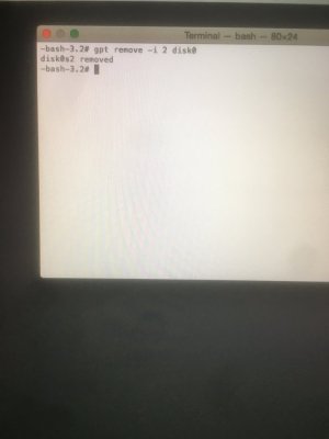

- voici ce que nous allons faire en 2 étapes. D'abord supprimer le descripteur GPT corrompu dans la table de partition (ce qui n'affecte en aucune manière aucun bloc de la partition macOS > mais seulement la table GPT initiale du disque) > puis recréer un descripteur GPT valide > reprenant exactement la localisation de la partition sur les blocs mais en ré-inscrivant un type valide de partition.​
Donc commence par passer la commande :
gpt remove -i 2 disk0
  • la commande supprime le descripteur corrompu de la partition macOS dans la table GPT
Poste le retour.

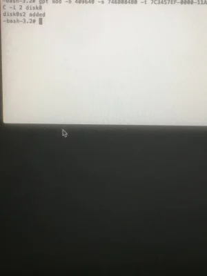

Parfait : descripteur de la partition disk0s2 supprimé dans la table GPT. On le recrée à présent de manière valide.

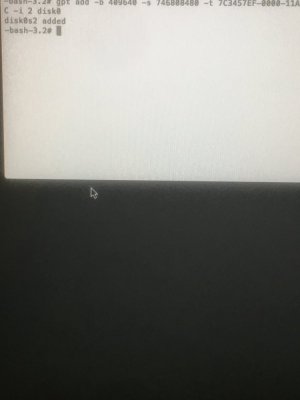

- voici la commande qu'il te faut passer :​
gpt add -b 409640 -s 746808480 -t 7C3457EF-0000-11AA-AA11-00306543ECAC -i 2 disk0
  • je te conseille de passer cette longue et complexe commande en copier-coller à rebours : tu viens d'abord la copier ici avec Safari > tu quittes Safari et relances le terminal > tu la colles dans le terminal > tu l'exécutes. Sinon : tu es bon pour la saisir minutieusement à la main > en respectant tout caractère et tout espace
  • la commande recrée dans la table GPT un descripteur de partition telle que : bloc de tête = n° 409640 > extension = 746808480 (blocs de 512 octets = 382.366 Go) > type = "Apple_APFS" (via l'UUID déterminant universellement ce type de partition = 7C3457EF-0000-11AA-AA11-00306543ECAC) > rang = n°2
Poste le retour.
Poste le retour.
Disk0s2 added
Parfait : descripteur recréé --> partition redéterminée sur le disque (car - pour ta curiosité - aucune partition n'a jamais d'existence "matérielle" sur aucun disque > mais est une projection logique à partir d'un descripteur de la table de partition).

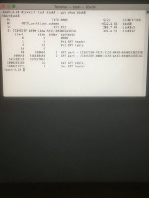

- on vérifie que la partition ait bien été recréée comme il se doit. Passe la commande informative :​
diskutil list disk0 ; gpt show disk0
  • (un point-virgule ; au milieu) cette commande double affiche la configuration du disque > puis la distribution des blocs
Poste le retour.
Note : ne t'étonne pas de ne pas voir de volumes affichés sur la partition macOS. L'OS de secours Yosemite est incapable de gérer l'apfs. Donc tu vas voir sur la partition macOS la mention : 7C3457EF-0000-11AA-AA11-00306543ECAC désignant par son UUID le type de partition : "Apple_APFS". C'est tout ce que l'OS Yosemite peut en afficher.
Voici le résultat
    66,1 KB · Affichages: 75
Parfait : descripteur recréé de manière valide et exacte --> partition redéfinie de manière conforme.

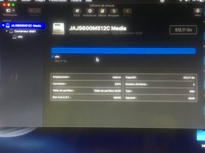

Il y a un petit point, c’est que dans l’utilitaire du disque
Tout est parfait sauf que je n’ai pas la capacité du disque a 100%. Il manque La capacité que j’ai alloué à la partition pour Linux. Mais cette dernière n’est plus visible
Merci infiniment
Comme à votre habitude
Beaucoup d’efficacité, vous me sauvez la mise encore une fois

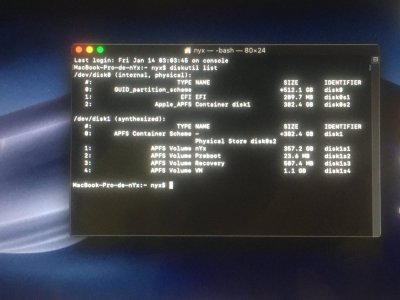

Content pour toi !
- tu trouves un Terminal dans ta session at: Applications > Utilitaires > Terminal. Passe la commande :​
diskutil list
  • et poste le tableau des disques => que je voie comment les choses se présentent à présent.
Voici
    104,5 KB · Affichages: 77
