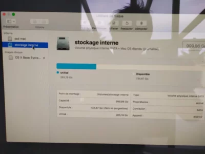

sur l'image jointe , on voit le disque (stockage interne) , c'était lors de la première réinstallation time machine, depuis....plus rien.

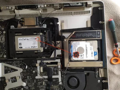

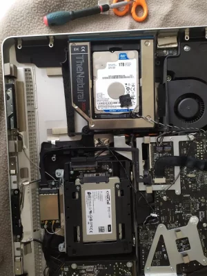

voila ce que j'ai mis (je sais,il n'est pas adapté), mais c'est un ordi fixe, je ne vois pas ce qui le ferait bouger . Mon disque est fixé au double face scratch,je sais c'est pas top mais je suis certain que ça tient.
de plus, je trouve que la coïncidence avec le débranchement à chaud n'indique pas trop cette piste.
J'ai lu pas mal de sujets ressemblant au mien (je reconnais que je n'ai malheureusement pas tout compris !). J'ai vu qu'il pouvait y avoir des sortes de conflits entre les disques ,l'un prenant le pas sur l'autre (bon,je m'embourbe pas dans les explications,tu vas te moquer de mois sinon !). bref, certains ont pu résoudre leur problème de façon informatique, j'ai donc encore un petit espoir qu'un magicien de ce forum tente un truc ,mais je suis peut être un doux réveur !

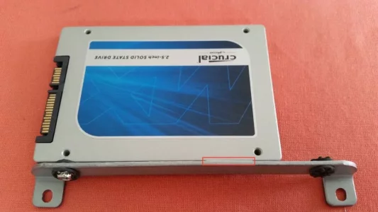

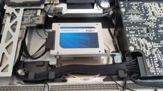

Oh il sera très bien reconnu, parce que ta photo est assez parlante et tu as tout faux. La sonde ne doit pas être collée sur le disque dur de 1 To, il ne contient pas la version de macOS en cours ! C'est masOS qui gère la vitesse du ventilateur en fonction de la température du disque dur le contenant. Il n'y a pas de sonde de température pour le SuperDrive qui a été remplacé par le disque dur de 1 To. Elle doit-être collée sur le SSD Crucial au plus près du connecteur de données.
Ton montage, c'est un château de carte, le support dans le support, alors que tu n'avais même pas besoin de quoi que ce soit. Dans mon iMac de 2011, j'ai réutilisé le support d'origine en ayant tout bêtement mis un bout de scotch double face (encadré en rouge)...
...et comme tu le vois, c'était devenu très aéré avec une baisse significative de 10°.
