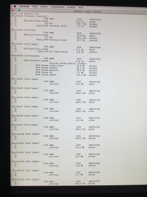

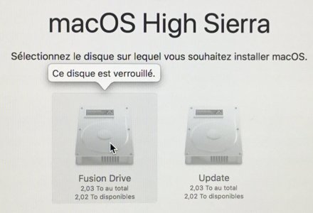

Possesseur d’un iMac 21.5 de 2017 avec Fusion Drive, j’ai remplacé mon disque 1To par un SSD 2To. Toutes sauvegardes faites, me voila parti pour une installation toute propre !
A l’aide d’un tuto, je crée une fusion drive avec le 24Go PciE et le SSD 2To, sur lequel j’installe Sierra. Tout se passe à merveille jusqu'à ma tentative d’installation de Big Sur….
en effet, l’installation se passe mal et le mac refuse maintenant de démarrer (avec un point d‘interrogation horrible)

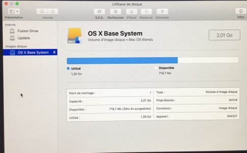

L‘utilitaire disque ne m‘est d’aucun secours et mes recherches sur Diskutil restent infructueuses…..
Help, i need somebody…. :rolleyes:
merci pour votre aide

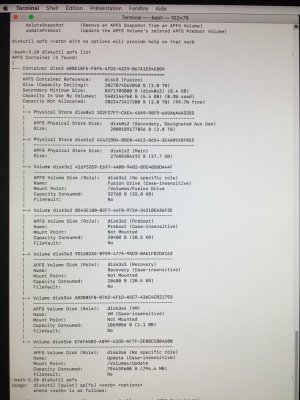

Pour etre encore plus précis, je suis allé faire un tour en apfs si jamais cela peut aiguiller.

Ok, je ne monterai l’OS que sur le SSD sans passer par une fusion drive
le problème c’est que, actuellement, je suis totalement bloqué par mes disques verrouillés …
J’aimerais déjà pouvoir refaire l’installation
