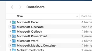

Sous réserve que le problème vienne bien de Word et de ses réglages (à vérifier par un test dans une session avec un nouveau compte utilisateur macOS, créé pour l'occasion ou le compte "Invité", par exemple, pour voir si les choses se passent différemment dans un contexte "propre"), il te faut aller, après avoir quitté Word, dans le dossier ~/Bibliothèque/Containers et supprimer le dossier Microsoft Word qui s'y trouve :
En gros, c'est la version "moderne" des préférences.
