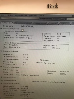

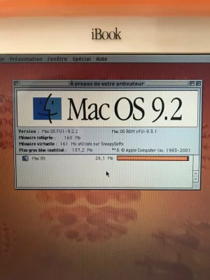

Hello,
J'ai un iBook G3 Palourde 300MHz et j'ai quelques questions !

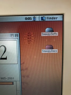

Le système installé est Mac OS 9.2 mais le dossier disque dur se nomme SnoopySofts, c'est normal ?

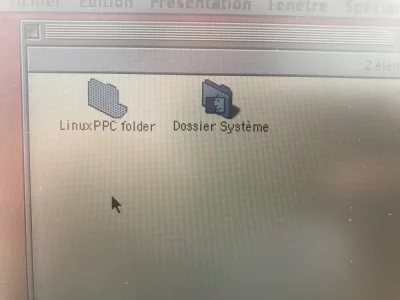

Ensuite dans le fameux disque dur nommé SnoppySofts avec le dossier système, j'ai un dossier Linux avec pas mal d'éléments à l'intérieur, est-ce normal ?
Avec Mactraker, j'ai vu que l'on pouvait installer sur cette machine jusqu'au système 10.3.9 et j'ai dans mes affaires le système 10.3 Panther.
Après j'ai les CD d'origine du iBook mais c'est un système 8 qu'il y a dessus.
Pour mettre le système 10.3.9, il faut sans doute assez de mémoire pour supporter le système ?
Voici quelques infos :
J'ai aussi une barrette mémoire supplémentaire qui était fournie avec l'iBook mais qui n'est pas installé.
Merci de vos réponses :up:
Pour le nom, tu nommes ton disque dur comme tu veux, il te suffit de le sélectionner (simple clic) et de faire "entrée", et le nom du disque passe en mode édition, là, tu mets le nom que tu veux (idem pour un dossier ou un fichier).
Le dossier Linux PPC doit être un dossier d'installation d'une version PPC de Linux.
Pour ce qui est de la barrette, le Palourde ne peut en recevoir qu'une seule. Actuellement, il y a une barrette de 128 Mo installée dans cet unique emplacement (tes 160 Mo de Ram correspondent aux 128 Mo de cette barrette auxquels s'ajoutent les 32 Mo soudés sur la carte mère). Si ta barrette en plus est une 256 Mo, tu peux l'installer à la place de la 128 (l'emplacement est sous le clavier, sous l'emplacement de la carte Airport, de mémoire). Si elle fait 128 ou moins, alors garde là au cas où celle installée aurait une déficience un jour. Le maximum de mémoire que supporte cette machine est de 544 Mo (512 + 32, mais les barrettes de 512 Mo sont en général de la PC133, et certaines, pour une raison que j'ignore, ne sont vues que comme des 256).

Pour le nom, tu nommes ton disque dur comme tu veux, il te suffit de le sélectionner (simple clic) et de faire "entrée", et le nom du disque passe en mode édition, là, tu mets le nom que tu veux.
Ce nom me paraissait un peu bizarre en effet, je vais le modifier pour quelques de plus simple.
C'est un dossier qui faut conserver, qui a une utilité ?
Il faut que je regarde quelle taille elle fait, je n'y ai pas encore regardé !
Seulement si tu comptes installer Linux sur cette machine, sinon, tu peux jeter.

Je vais garder le système 9.2 qui est dessus et je vais supprimer le dossier Linux dont je ne me servirai pas et ça allégera disque dur qui n’est pas gros.

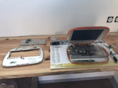

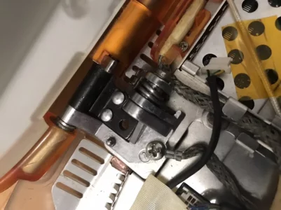

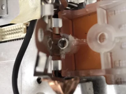

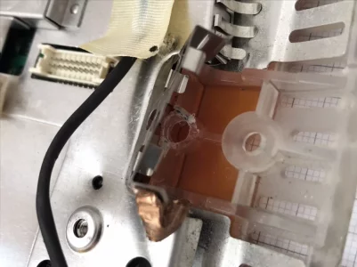

Et la, tu revient des course et ton fils de 7 et est en pleurs car il a touché à ce qu’il ne fallait pas :banghead:

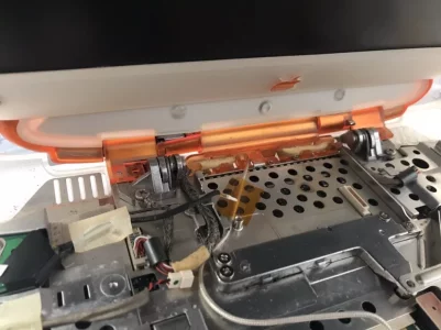

Bravo l’écran du Palourde bloqué au niveau des charnières.

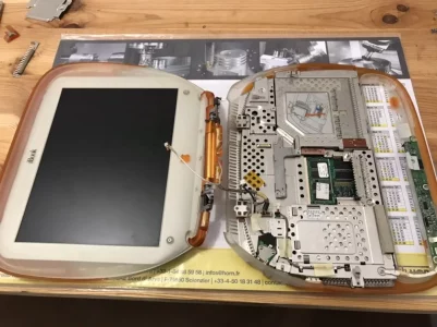

Aller démontage pour voir le problème (merci iFixit)!

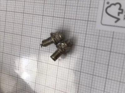

Bilan les charniers forcé, un léger coup de dégrippant et en voulant démonter l’écran, surprise, les vis tourné dans le vide :banghead:
Bon il n’y a plus qu’à les faire sauter pour essayer de les changer.
Le palourde est sur la table d’opération, il est tard, j’embauche à 5h00, on verra demain c’est le week-end !

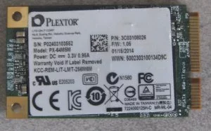

Moi je dis que c'est le destin, et que cette machine veut une Compact Flash (comme dans mon PowerBook G3) ou un SSD (comme dans mon PowerBook G4).
Problème : si la machine doit fonctionner régulièrement, ça va finir par devenir plus lent qu'un disque dur mécanique (d'autant que l'interface ATA100 ne va guère permettre d'aller beaucoup plus vite qu'un bon 7200 tr), parce que la gestion du Trim sous Mac OS 9.2 … :siffle:
Cela dit, au point où il en est, autant en profiter pour virer ce vilain "3 Go" et mettre quelque chose de plus confortable à la place.
Dommage que ça soit limité à 120 Go, sinon, il me restait deux 250 dispos :

Oui là il est presque à nue, après si je dois remplacer ce petit DD, je dois mettre quoi à la place.
De tout façon avant je veux m’assurer que les charnières fonctionnent bien, j’ai récupéré à mon travail des vis pour mettre à la place des anciennes et je dois essayer d’assembler l’ensemble et que ça tienne.
Sinon si ça ne fonctionne pas, il me reste plus qu’à trouvé un autre Palourde et celui-ci me servira pour des pièces détachées :(

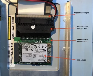

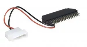

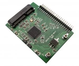

Tu empiles un adaptateur IDE 3,5 vers 2,5, puis un adaptateur IDE/mSATA et un SSD mSATA 64Go d'occaz.
Avant d'installer l'ensemble, tu le mets dans un adapteur IDE-USB et tu recopie le disque du Mac dessus.
Une fois en place le Mac devrait démarrer dessus sans aucun pb ;-)
Adaptateur IDE 3.5" à 2.5" (4€)
https://www.amazon.fr/gp/product/B00GQY1OLS/ref=s9u_simh_gw_i1?
Convertisseur IDE / mSATA (16€)
https://www.amazon.fr/KALEA-INFORMATIQUE-©-Adaptateur-mSATA-vers/dp/B00F53W6J0/ref=sr_1_2?
Et pour le SSD, d'occaz sur LBC ou autre, on en trouve à pas cher (15$).

Tu peux aussi mettre une CompactFlash avec un adaptateur, à la place du convertisseur et du mSata, dans un Palourde 300MHz ça devrait suffire, c'est un peu moins cher...
EDIT : c'est pas un Tournesol :dead: dans le Palourde c'est déjà un DD IDE 2.5", donc pas besoin de l'adaptateur 3.5" vers 2.5" :angelic:

Voici les inserts d’origine pour tenir l’écran avec les vis (ça reste fragile) :
Et voici la réparation (a voir si ça tient), des inserts collés à la colle bi composants :
