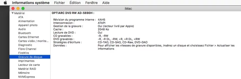

En effet sans insérer un CD/DVD il n'apparaitra pas sur le Bureau. Par contre il devrait apparaitre dans /A propos de ce Mac/Informations système/Gravure de disque ou dans Utilitaire de disque. ;)

Ou dans la partie USB.
