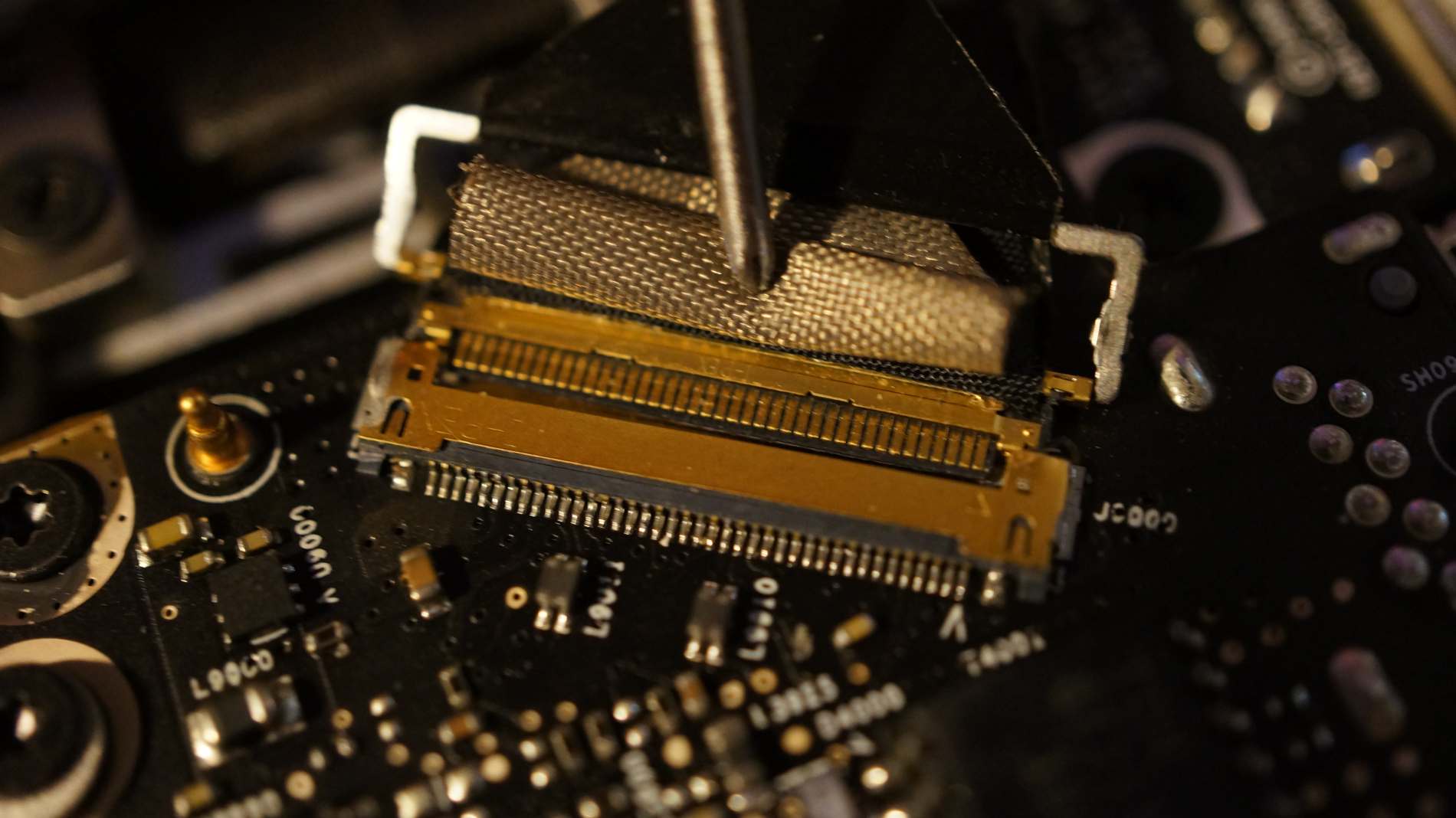

pourrais-tu ouvrir le macbook en dévissant le couvercle de fond, et regarder s'il y a des traces d'oxydation sur la carte-mère notamment au niveau du connecteur LVDS ? (connecteur avec volet situé sur le coin en haut à droite sur la photo:

j'ai ouvert le mac et localisé puis shooté le connecteur.
Apparemment, aucune trace de corrosion :

c'est possible, soit la dalle LCD, soit défaut sur la carte-mère.
Il n'y a vraiment aucune sortie sur le LCD, ou un écran lisible mais très sombre ??? (ce que l'on appelle défaut de rétro-éclairage)
au besoin, faire le test de la lampe de poche: démarrer le macbook, en plaçant une source de lumière juste derrière le couvercle au niveau du logo Apple

il n'y a plus de carte inverter sur ce modèle, qui assurait la fonction de rétro-éclairage. le défaut de rétro-éclairage provient soit d'un défaut sur la carte-mère provoquée par l'oxydation, soit du LCD.
La seule façon d'établir un diagnostic de façon certaine, est de monter un LCD neuf, et de vérifier si le symptôme persiste ou pas. Donc une opération à réaliser en atelier. Le diagnostic coûte 40€ (déductible de la réparation)
