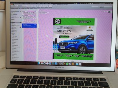

Ci-joint une copie d'écran de mon Macbook Pro 15" rétine mid 2010 avec ce type d'affichage par intermittence.
Quelqu'un peut-il me donner une idée sur la cause. Un labo l'a testé et ne sait rien me dire!
J'ai acheté une nappe de connexion de l'écran mais il faut décoller la vitre et je ne me sens pas capable de cette manip.
Avant de changer d'écran, j'aimerais être sûr de la panne.

Bonjour
Branche ton MBP sur un écran externe. Comment sont affichées les couleurs ?

Désolé du retard mais pa d'écran en vue, mais c'est chose faite. Donc avec écran externe, pas de souci d'affichage sur celui-ci.
Dons je suppose que c'est mon écran rétine de mon MBP qui est HS!
C'est ça, le problème provient de l'écran, ou bien de la nappe qui connecte l'écran (me semble moins sûr).
