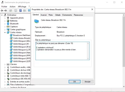

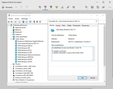

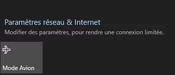

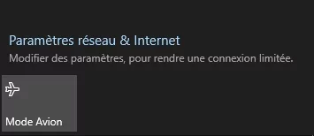

Merci pour la réponse. Je joins quelques captures d'écran après quelques redémarrages sur windows.

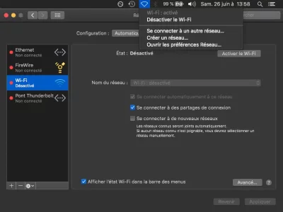

Après j'ai redémarré sur la partie mac os, j'ai ceci :
Pour que je retrouve le wi-fi sur la partie mac os (catalina) et sur bootcamp (windows), je dois redémarrer la NVRAM, et j'ai fait aussi le SMC.

Tu as bien un couac avec un pilote de la carte réseau, je suis étonné que cela provoque un tel dysfonctionnement. Ce que tu peux faire, sous macOS tu relances Assistant Boot Camp, dans la barre de menu en haut, tu fais un clic sur Action et tu sélectionnes Télécharger le logiciel de prise en charge de Windows. Il te faut une clé USB 3.0 de 8 Go que tu formateras en MS-DOS (FAT32) et Table de partition GUID, tu copieras le dossier WindowsSupport dans cette clé USB.

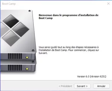

En redémarrant ta session Windows, après avoir connecté ta clé USB, dans l'Explorateur de fichier, tu iras dans le dossier WindowsSupport/Bootcamp et tu feras un clic sur le fichier Setup.exe qui ouvrira cette fenêtre...
...un clic sur Suivant, tu patientes et tu devrais avoir cette fenêtre...

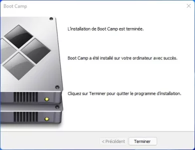

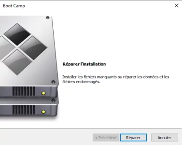

J'ai démarré sous windows, ai lancé l'exécutable de bootcamp de la clé usb branchée et ai «réparé» bootcamp.
Mais dès que j'ai dû redémarrer, (après la fin de la réparation de bootcamp), au redémarrage de windows, la roue qui tourne s'est arrêtée de tourner (j'ai dû forcer l'extinction en appuyant sur le bouton d'alimentation). Après plusieurs redémarrages, j'ai le même problème :

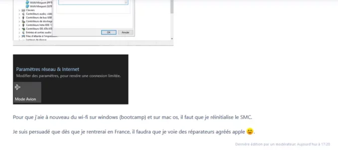

Pour que j'aie à nouveau du wi-fi sur windows (bootcamp) et sur mac os, il faut que je réinitialise le SMC.
Je suis persuadé que dès que je rentrerai en France, il faudra que je voie des réparateurs agréés apple :).
Tu as fait ce qu'il fallait et comme tu le supposes, il se pourrait que la puce Wi-Fi de ton Mac pose problème ! :(
