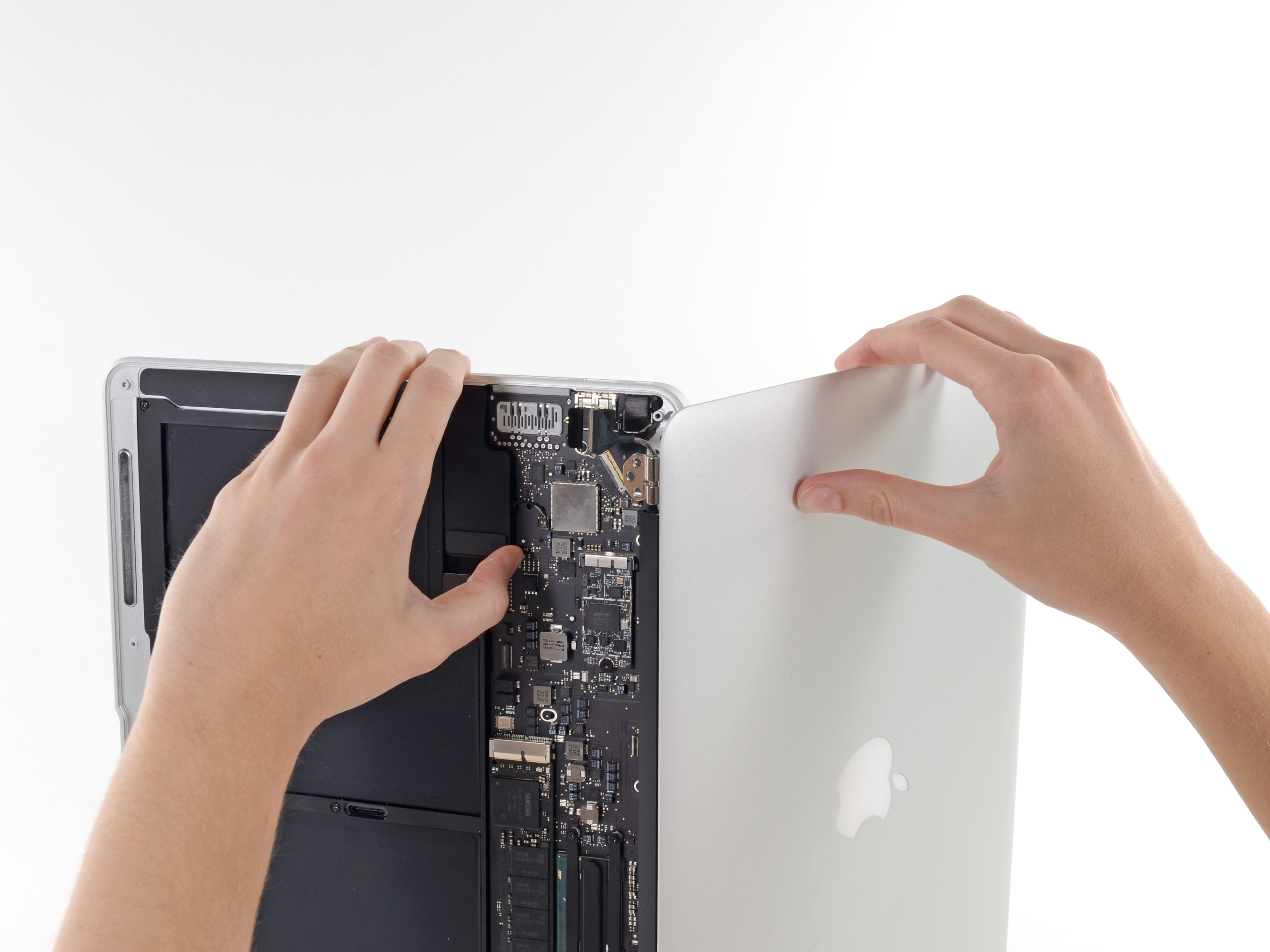

Ce tutoriel de iFixit.
Juste pour montrer que c'est une opération qui nécéssite quand même quelques compétences et que donner le travail au premier venu peut conduire à des déconvenues

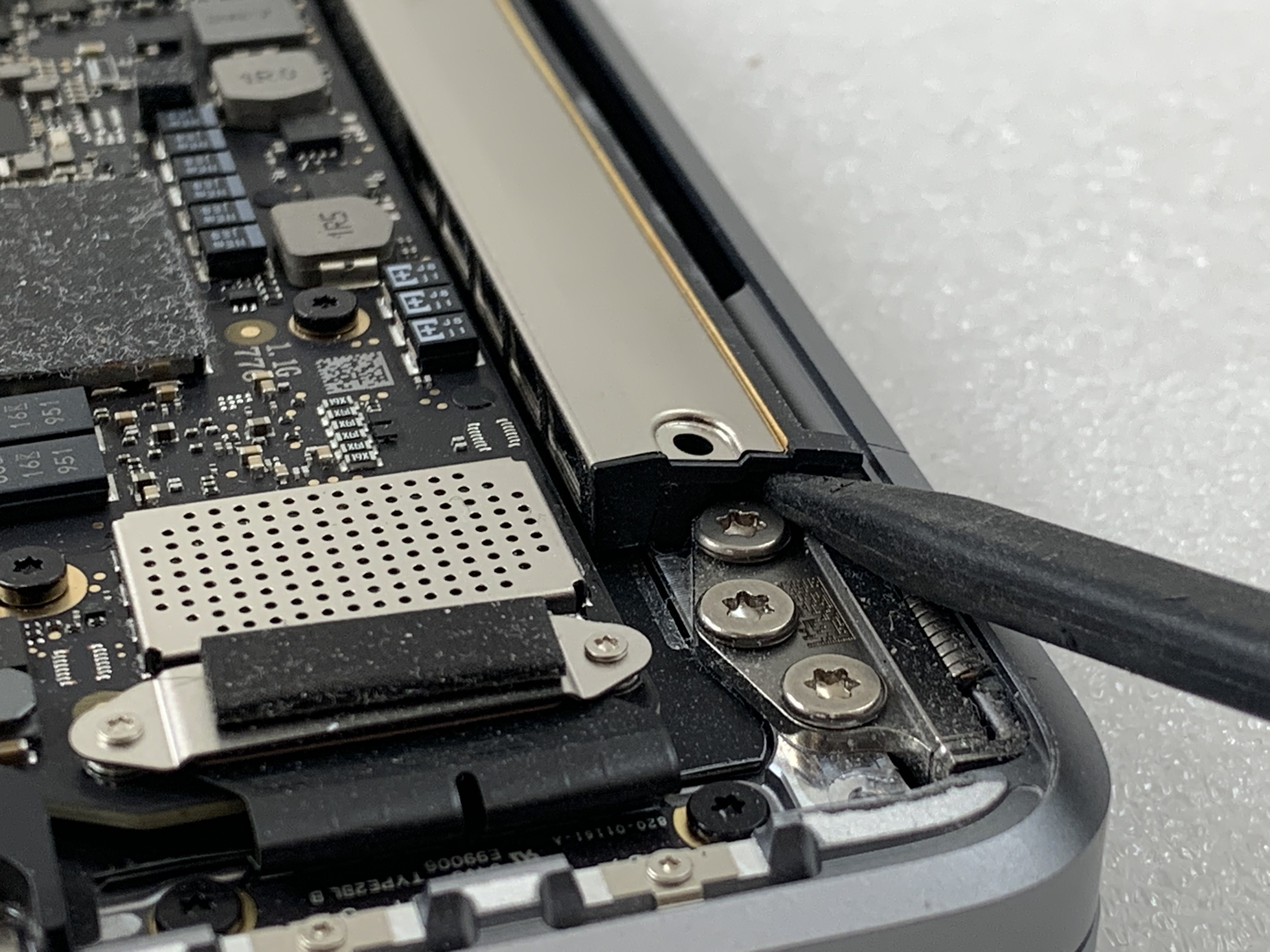

oui en effet, la vitre n'est pas détaillable. Il s'agit d'un ensemble-écran collé:
écran macbook air A2337
pour changer cet écran, j'avais publié un tutoriel:
Changement de l'écran d'un MacBook air 13 pouces A2337
