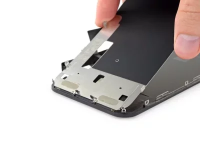

Lors du remontage, assurez-vous que ces dispositifs (c.-à.d. les doigts de contact EMI) sont correctement insérés dans le châssis du LCD, comme illustré.
