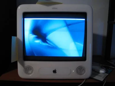

si votre emac 700/800 comme sur la photo il faut bien souvent faire changer le câble video IVAD (merci lila )
    17,5 KB · Affichages: 100
Merci à toi, macinside. C'est bien ça que ça donne. Ma garantie est passée (j pleure de ne pas avoir pris d'extension Applecare, ma bécane à juste 2 ans...) Où le faire changer ? Retour FNAC ? Si t'as un tuyau stp (pas percé).
pas la fnac :siffle: la fnac prendra une com' au passage => direction un centre de maintenance agrée apple ;)
