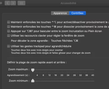

J'ai testé les gestes trackpad : double tap avec 3 doigts puis on fait défiler vers le haut (ou le bas) pour zommer (dézoomer). Cela me le fait sur les 2 écrans externe de mon mac mini. Aucune idée du résultat sur un macbook
J’ai vérifié les gestes qui sont paramétrés sur mon portable et je les ai déjà tous essayé.
Par acquis de conscience, j’ai activé le geste dont tu parles et je l’ai également essayé... toujours pareil ! ‍♀️
Ça fonctionne d’ailleurs très bien : je zoome et je dézoome... sauf que le « dézoomage » s’arrête avant d’être complet...
