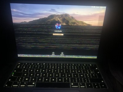

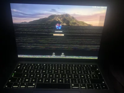

Après avoir installé la mise à jour Big Sur, la barre de téléchargement venait de se finir mon ordi a redémarré puis et resté sur figé sur la pomme. Problème, c’est quand j’ai tenté Command R j’ai pu entrer mon code wifi mais au bout du temps le Mac s’est éteint.
Mais désormais quand j’accède à la plate-forme pour entrer mon mot de passe (j’y arrive 1 fois sur 50 tentatives) à peine le temps de tenter le mdp que mon Mac se fige et je peux pas entrer le code. Quand je fais démarrer sans échec avec Maj j’arrive sur mon écran de mot de passe normal mais derrière tout est saccadé et vert (comme si écran cassé) et quand je rentre mon mot de passe mon Mac se coupe. J’ai plus aucune solution je n’arrive donc même pas à atteindre l’utilitaire du disque pour essayer de le sauver avec Time Machine.
Merci d’avance

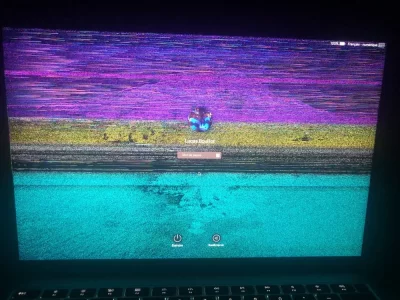

Mac Intel ? Si oui tu peux déjà faire un reset de la PRAM et SMC.

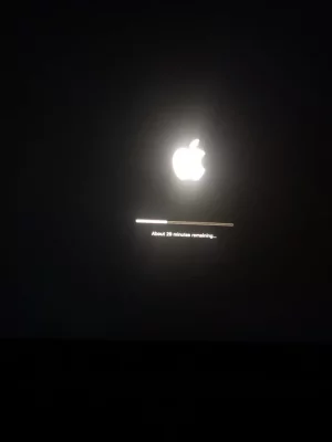

Oui, je viens de "resetter" la PRAM et, grâce à ça, ça m’a affiché ça !
Je vous tiens au courant merci !
Merci beaucoup vous avez résolu mon problème et sauvé ma nuit !
