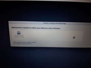

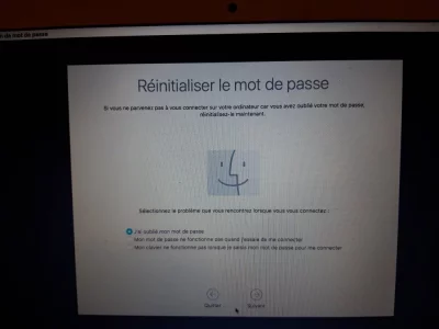

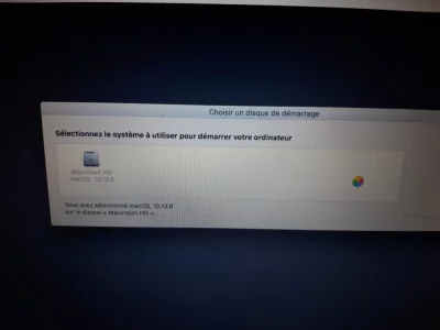

Alors j ai essayé de démarrer en mode utilisateur unique et de réinitialiser le NVRAM. La pomme et la barre de progression son apparues... et la progression s'est interrompue je me ss retrouvée wur la page :réinitialisation du mot de passe". Voir photo jointe. J'ai tt essayé : j'ai réinitialisé un nv mais au démarrage écran noir, j'ai cliqué sur la flèche "revenir en arrière" -) ecran noir de nouveau.

Oui mais j'ai pas le connecteur pour tester l'écran de mon macbook sur un autre écran... je dois aller en acheter'... Comme j'étais super stressée, j'ai essayé d'autres trucs (des commandes) et j'ai vu que mon écran réagissait ... j'ai vu la pomme puis la barre de progression puis l'écran pour réinitialiser mon mot de passe (alors que je connais mon MDP) puis impossible de redémarrer quoique ce soit à partir de là... du coup, j'ai pensé que mon écran n'avait de problème. Pensez-vous que j'ai raison? J'ai presque plus de stockage, et j'ai possiblement accepté des mises à jour... Catalina ???? la version bêta ??? qui prend bcp de place et qui peut être n'a pas réussi à se mettre à jour totalement? Je me dis qu'il faudrait que je récupère mes données pour mon job, j'en ai besoin au plus tôt... ça craint Merci de vos avis
Normalement, ça n'est pas un écran noir que tu obtiens si ton OS est HS ou bien si ton dd est plein…
