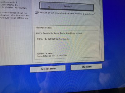

Il a fini par accepter de redémarrer, mais il s’éteint au bout de 2min . J’ai redémarré , il ne bip pas, mais l’écran avec les traits jaunes apparaît et il freeze. Ca sent pas bon du tout
J’ai réussi à lancer un hardware test et ça affiche 1 erreur. J’ai l’impression qu’il y a plusieurs anomalies qui se confondent et ça n’a aucun sens à part peut être dire que la carte mère a un soucis ?

Si je ne me trompe pas, les modèles concernés n’étaient pas les 13 pouces ?
Exact, les machines concernées sont les 15"
Le messaged d'erreur est lié à ton disque interne.
As tu essayé de démarrer sur un disque externe ?
J’ai relancé le test qui ne détecte plus aucune anomalie . J’ai l’impression que c’est bien aléatoire tous ces problèmes .
Actuellement il tourne très bien, si je ne mets qu’en seule barrette de RAM
Ton code d'erreur en réponse #6 est un problème avec le disque dur qui semble avoir de gros soucis ou en fin de vie !

Les 3 bits sont en effet une erreur liée à la RAM : https://support.apple.com/fr-fr/HT202768
Tu ne tournes plus qu'avec une seule barrette ? De 2 Go ?
As tu fait des tests croisés (une barrette de 2Go ou bien de 4Go, dans un slot, dans l'autre) ?
Il tourne bien avec n’importe quelle barrette . La il en a 1 de 4Go. Si j’en mets 2 il bip ou s’arrête à peine démarré. J’ai essayé des 2go c’est pareil. Je peux mettre n’importe quelle barrette , si elle est seule, ça va

j’ai relancé un test plusieurs fois et il n’y a plus d’erreur détectée . J’ai l’impression qu’il plante certaines choses aléatoirement . Il ne détectait plus la carte SD également .
Et pour les slots mémoire : il y a un slot où c'est toujours bon ?
Plus d'erreur ne veut pas dire qu'il n'y a plus de problème. Même si ce n'est qu'une indication, mieux vaudrait en tenir compte.
