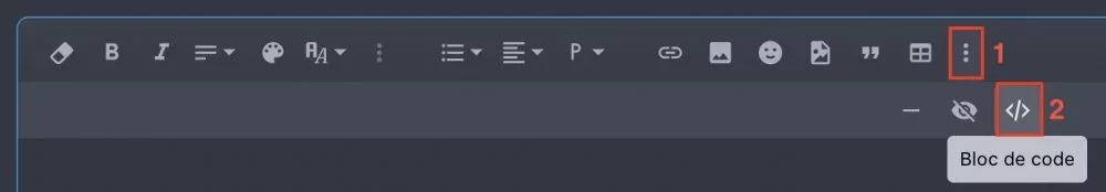

Lances le Terminal et tu tapes cette commande...
diskutil list
...en validant avec la touche Entrée. Quel est le résultat qui sera à mettre entre des balise </> Bloc de code...

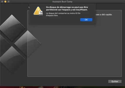

Cependant je viens de remarquer quelque chose qui n'a peut-être rien à voir mais j'ai retenté (via l'assistant BootCamp) de créer une clé USB d'installation et de lancer le processus. Une fois les 3 cases cochées (création du disque/logiciel de prise en charge/installation) et au moment où ça se termine j'ai ce message qui apparaît :
Je ne comprends pas la raison de ce message étant donné qu'au moment de lancer l'assistant BootCamp j'ai 220go d'espace libre sur le SSD. Du coup le support USB est crée mais la partition BootCamp elle ne l'est pas.
Message classique d'erreur et qui confirme ce que je pense, la structure de ton disque interne pose problème associé au fait que tu as assurément une occupation de fichiers beaucoup plus importante que tu te l'imagines. Regarde dans Macintosh HD/Utilisateurs/TA Maison ce qui peut prendre de la place. De plus, toujours dans TA Maison, dans TA Bibliothèque dans le Application support cherche ce qui peut prendre de la place.

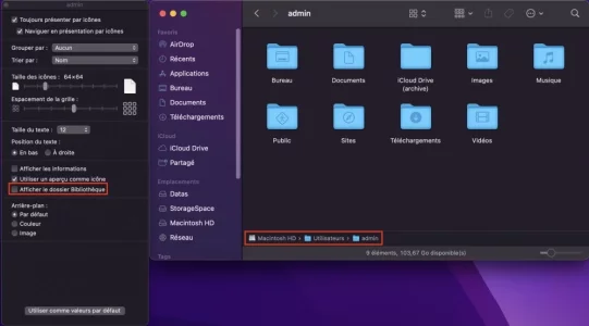

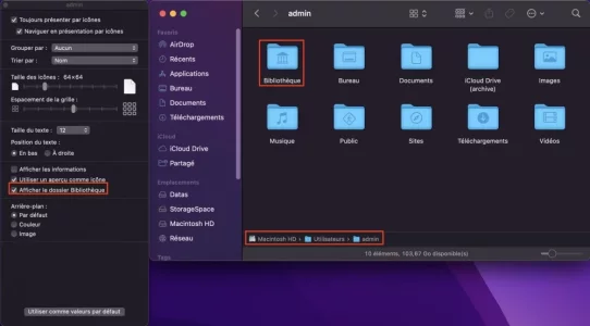

Pour faire apparaître TA Bibliothèque, un clic droit dans la fenêtre du Finder, tu sélectionnes Afficher les options de présentation...
Alors dans ma maison le dossier qui prend de la place c'est le dossier Téléchargements (115go) et dans la bibliothèque c'est le dossier MobileSync (105go). Après c'est assez cohérent avec ce que l'utilitaire de disque affiche à savoir :

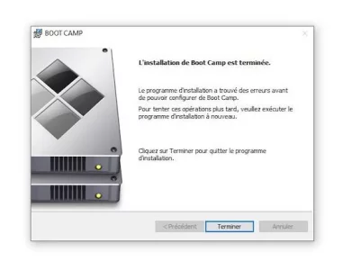

Si une installation complète de Windows va jusqu'au bout, tu dois voir apparaître cet écran...
...qui indique que tous les pilotes/drivers sont installés. As-tu vu cet écran ?
