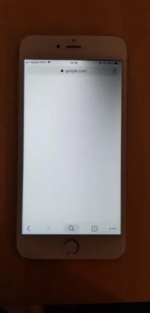

L’écran (non d'origine) de mon iPhone 6s+ est plus sombre sur la partie supérieur droite (voir photo), j'ai également remarqué une petite brûlure sur la carte mère (au niveau des connecteurs de l’écran)
D'après vous le problème vient-il de l’écran ou de la carte mère ?
ps: problème apparut après changement du capteur de proximité et facetime...
Merci d'avance pour vos réponses !

Salut,
Alors d’abord revérifie ton capteur de proximité luminosité même si je doute que ça soit la source du problème..
Ça ressemble très fortement à un souci de rétro éclairage, c’est souvent un petit composant carte mère, panne fréquente sur iPhone 6 et 6s.

Bonjour, avez vous pu régler ce problème ? Si oui comment s’il vous plaît car j’ai le même. Merci.
