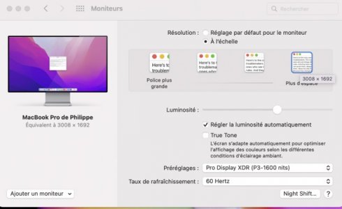

Voici ce que je vois

Merci beaucoup pour ces informations. C'est bien pour cela que j'ai ces informations lors du changement de résolution
    43,5 KB · Affichages: 76

C'est un peu différent maintenant, lorsque tu as cet écran...
...tu maintiens la touche Option, un clic sur Mise à l'échelle et auras cela...
