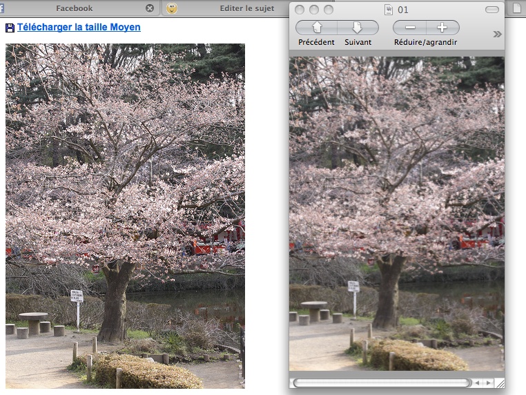

williamkenshin Tu peux nous ouvrir une photo prise en jpeg sans traitement de ta part dans Aperçu, Gimp et iPhoto et nous envoyer les copie d'écran stp.
deja merci a toi plovemax de m aider jusqu ici , c est tres sympas de ta part . sinon voila j ai fait une capture de mon ecran , on vois tres bien la difference entre les 3 soft . apercu qui est tout trouble , iphoto qui est pas mal et gimp ( pour cette photo ) qui est le mieux des trois ( au niveau de la nettete . je sais pas si vous voyer bien sur la capture vu que c est une capture mais bon . je rajouterais que la photo est beaucoup plus nette si je la regarde sur ma TV que les 3 exemples ci dessous . pareil si j ouvre la photo avec firefox elle me semble plus nette que les 3 exemple ci dessous .
Mon doute était justifié : en fait c'est bien Aperçu qui semble avoir un problème : ton affichage avec Gimp et avec iPhoto semble correct (une variation dans l'affichage des couleurs certainement liée à un mauvais paramétrage de la gestion des couleurs de Gimp) Par contre avec Aperçu c'est tout flou; çà, plus le fait qu'en affichage 100% ce soit net => le bogue connu d'Aperçu.
Maintenant certes ton affichage avec Gimp ou iPhoto n'est pas parfait parce que tu demandes à ton ordinateur une interpolation (pour afficher ton image à 13% il faut qu'il calcule parce qu'il ne va pas garder beaucoup de pixel entre 1 sur 50 et 1 sur 100) Selon le logiciel cette interpolation est plus ou moins bonne. Bon là je suis au boulot et je n'ai pas accès à mon mac donc je vais attendre ce soir pour me prononcer plus.
