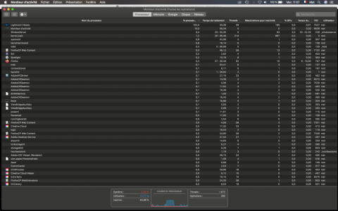

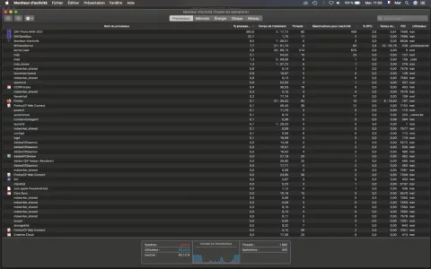

Je vais revenir sur ceci, une installation propre inclut obligatoirement un formatage en sélectionnant la racine du disque dur interne.Bon... Clean Install réalisée avec succés mais ça ne change rien. J'ai juste fait tourner google earth et les ventilos n'ont pas tardé à tourner fort, fort, fort.

Je te dirai ça dès que c'est fait parce que comme dit précédemment, avec l'install faite, rien n'avait changé et ça ventilait vite pour rienDonc après installation de ta version de macOS, sans rien faire d'autre que d'utiliser ton MBP avec les logiciels Apple et en faisant tes réglages, comment se comportait ton MBP ?
