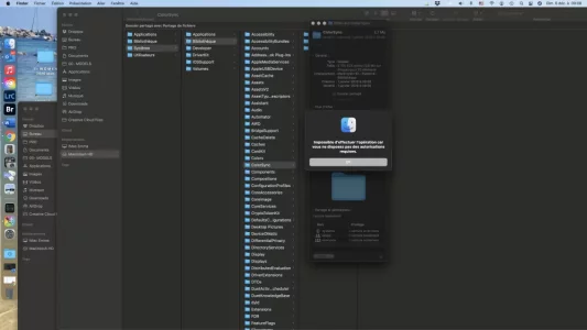

Ceci dit j'ai aussi un souci avec le bon dossier cette fois, il est tout simplement impossible de le vider, de le mettre dans la corbeille ou de supprimer son contenu...
Impossible de m'ajouter comme "administrateur" du dossier ColorSync (voir PJ)

Je ne peux pas faire ça non plus car je n'ai la main sur aucun dossier système (je ne peux ni déplacer ni renommer si supprimer quoi que ce soit), d'où mon interrogation précédente... J'attends ton avis avant de me lancer, je me sens moins seule, haha :)
