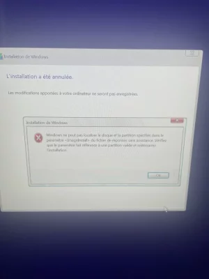

Bonjour a tous,
Je sollicite vos connaissances pour m'aider à résoudre mon problème :
Je souhaite installer Windows via Bootcamp .
J'ai bien télécharger le fichier iso sur le site officiel : Win10_21H2_French_x64.iso
Dans bootcamp j'ai alloué 200go pour la partition Windows , l'installation se lance bien jusqu'au choix des langues puis m'affiche le message d'erreur suivant : Windows ne peut pas localiser le disque et la partition spécifiés dans le paramètre "ImageInstall"du fichier de réponses sans assistance.Vérifiez que le paramètre fait référence à une partition valide et redémarrez l'installation.

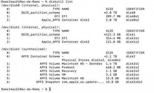

Je me permet de rajouter ceci : commande "diskutil list" après echec de l'installation
Je me permet également de vous tagger @Locke et @macomaniac
Moi je passe la main, car il semblerait que ton iMac possède l'option FusionDrive avec une barrette SSD de 121 Go et un disque dur à plateaux de 2 To et là c'est un peu particulier.

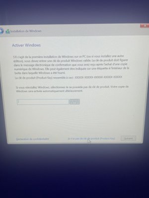

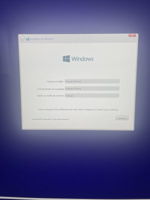

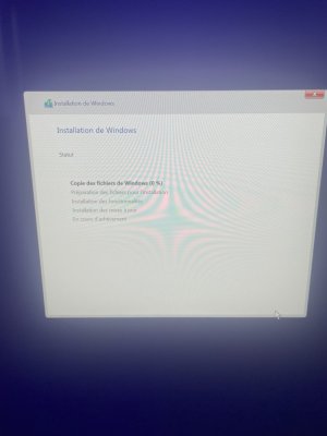

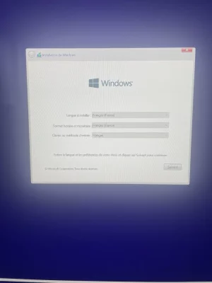

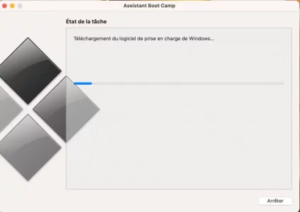

Alors j'ai retenté une installation voici les étapes :
    74,5 KB · Affichages: 123
    40,7 KB · Affichages: 101
    58,8 KB · Affichages: 96
    83,2 KB · Affichages: 90
    60,7 KB · Affichages: 102
    71,4 KB · Affichages: 155
Au vu des copies écran, il y a quelque chose qui me chagrine. Par défaut, durant l'installation on passe obligatoirement par cette étape...
...as-tu vu cet écran et fais le formatage ?
non , je ne passe pas cet écran

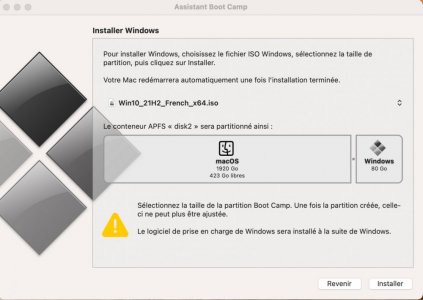

C'est bien ça ton problème, c'est une étape absolument obligatoire d'ou ton message d'erreur, mais pourquoi est une autre histoire ! Ton fichier .iso est bien Win10_21H2_French_x64.iso et pèse 5,91 Go ? Voilà ce que recommande Apple au minimum... https://support.apple.com/fr-fr/HT201468 ...par curiosité, essaye avec une taille de réservation de 128 Go.
désolé d'avoir mis autant de temps ,
J'ai essayé comme tu ma demandé , mais impossible de mettre 128Go sa va de 5 en 5 donc j'ai mis 130 Go et c'est la meme erreur
Pour ma part et comme mentionné, avec un iMac avec l'option FusionDrive je ne vais pas pouvoir t'aider plus. Tu n'es pas le seul dans ton cas, un peu de lecture en commençant à la réponse #13 de ce message et voir avec macomaniac s'il juge utile de faire une vérification.
Indépendamment du problème d'installation > il semble y avoir un problème de limite de taille80 Go) de la partition BOOTCAMP à créer. Peut-être un snapshot (archiveur d'état passé d'un volume) verrouille-t-il de l'espace disque ?

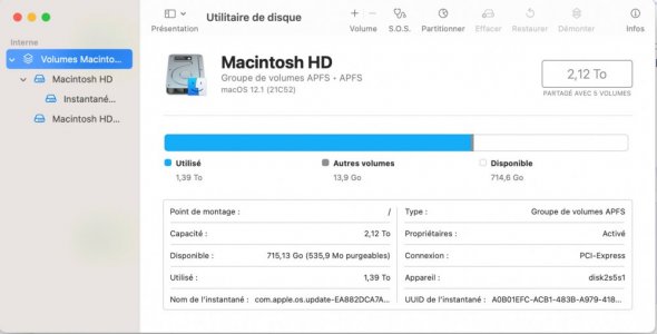

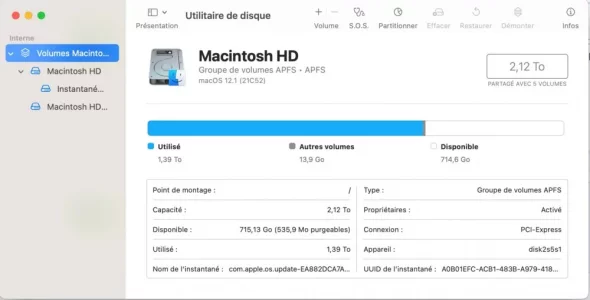

Voici le résultat :
No snapshots for disk2s1
Par contre j'ai utilisé la commande jusqu'au disk2s5 et la il me trouve
