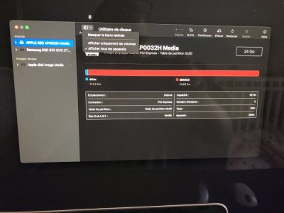

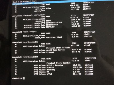

et lorsque je fais diskutil list j'ai tout un tas de disk j'aurais aimé faire le ménage mais je ne sais pas quoi effacer et quoi laisser, si vous pouviez m'aider pour que je réussisse à avoir un BOOTCAMP fonctionnel il faudrait surement supprimer certains volumes mais ayant déjà fait assez de bêtises je pense qu'il serait plus sage que je soit aidé par des experts .
Je vous mets en pièces jointes la capture des disk que j'obtient en faisant diskutil list, je m'excuse par avance étant nouveau sur le forum et n'ayant jamais posté de message je m'excuse si je n'ai pas respecté les règles du forum et je vous remercie par avance pour l'aide des utilisateurs
