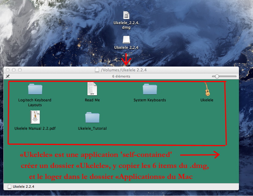

Ukelele 2.2.4 (bas de page). Tu montes le .dmg, et comme c'est une application 'self-contained' avec le logiciel et ses ressources à côté, tu crées un dossier «
Ukelele», tu y copies les 6 items, et tu le déplaces dans ton dossier «
Applications» :

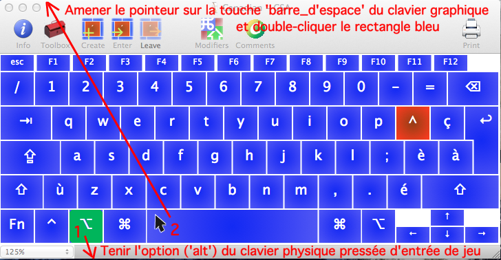

Ce ficher graphique réagit à toutes les actions sur le clavier physique en mettant en surbrillance les 'touches_logiques' correspondantes.
Comme montré dans le visuel, enfonce la touche 'alt' (option) du clavier physique et tiens-là pressée. Amène alors ton pointeur, sur le clavier logique bleu, au-dessus (hovering over mode) de la barre rectangulaire bleue qui figure la 'valeur_logique = espace' correspondante à la barre d'espacement du clavier physique et fait un
double-clic sur cette barre d'espace bleue. Ce double-clic démasque la fenêtre de tâche suivante :

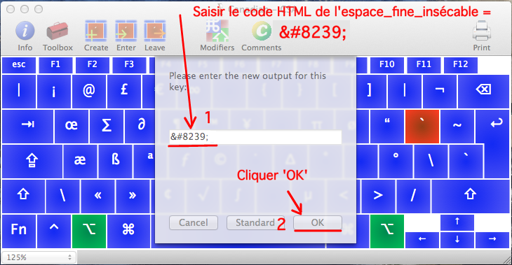

Tu écris dans la fenêtre de saisie le même code que figuré = " " qui correspond en langage HTML à l'
espace_fine_insécable dont la valeur est 1/6è de
cadratin (comme tu vois, je ne peux pas frapper son code ici en HTML sans qu'il n'affiche que le
demi_espace de l'
espace_fine. De fait, tu frappes à la suite et sans mes virgules :
# et
8239;). Et tu fais OK. Tu n'as plus qu'à sauvegarder ton fichier, mais surtout n'actionne pas le '

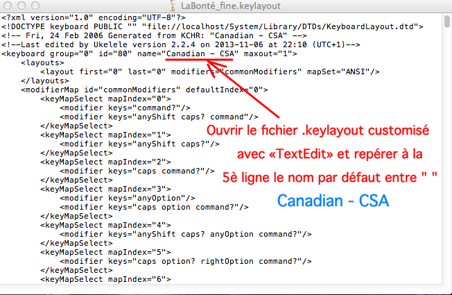

Sache, néanmoins, que ce nom que tu as donné ne sera pas reconnu par le Système, car c'est sur la désignation du nom renseigné dans le 'header' du fichier qu'il va se régler pour l'afficher. Je te propose donc une petite customisation du header du fichier, afin que le Système affiche bien le nom retenu pour l'intitulé_Finder du
.keylayout. Lance l'application «
TextEdit», et demande d'ouvrir le fichier '
LaBonté_Fine.keylayout' qui réside sur ton Bureau. Voici le départ de ce qui s'affiche :
Repère, à la 5è ligne, le :

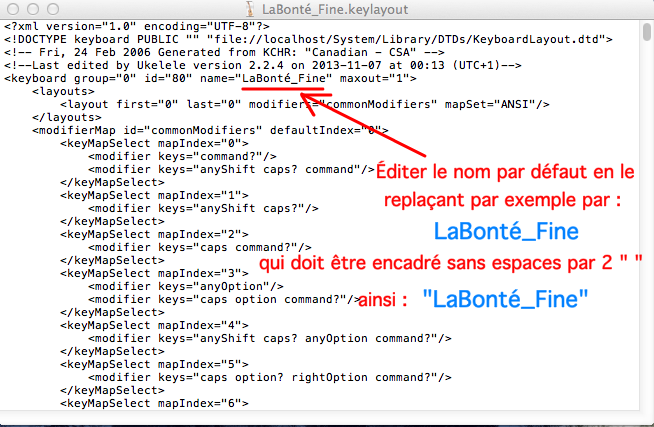

name="Canadian - CSA" qui resterait le nom du fichier pour le Système si tu ne l'éditais pas. Il s'agit que tu te livres à l'édition suivante, pour demeurer en accord avec l'intitulé que j'ai choisi en exemple :
J'ai donc saisi le même intitulé que celui du fichier pour le
Finder, à avoir :
LaBonté_Fine, qu'il convient d'encadrer sans espace de 2 "". Tu n'as plus qu'à faire ⌘S (enregistrer = save) pour sauvegarder le fichier en l'état.
