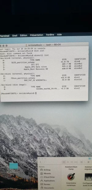

Bonsoir ovnikila
Es tu sur que le retour vers HS n’ait pas conservé la distribution de Catalina ?
Peux tu aller dans Applications puis Utilitaires et Terminal et taper
diskutil list
Qui nous donnera la distribution de ton disque
Voila se que sa m'affiche. Les disque externe sont des clés usb mais je n'ai pas réussi...
    166,7 KB · Affichages: 144

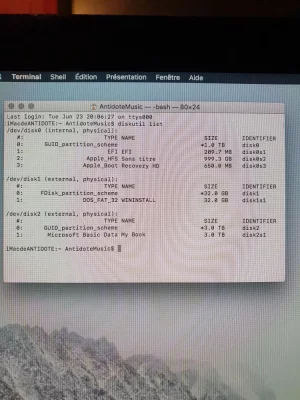

Il faut déconnecter impérativement ton disque dur de 3 To, car Assistant Boot Camp ne supportera que la présence de la clé USB.

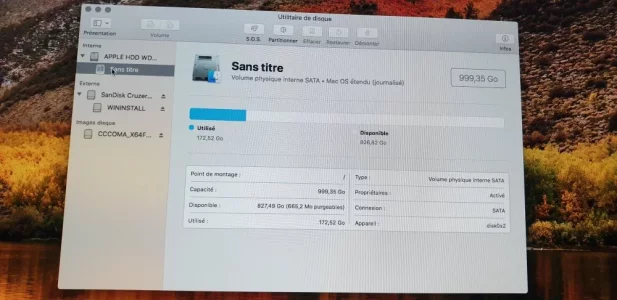

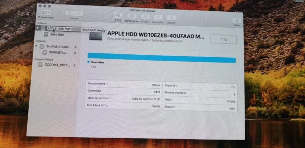

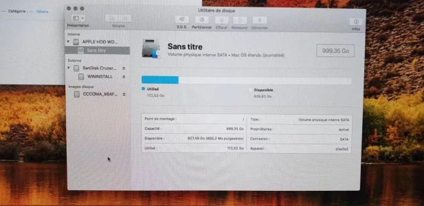

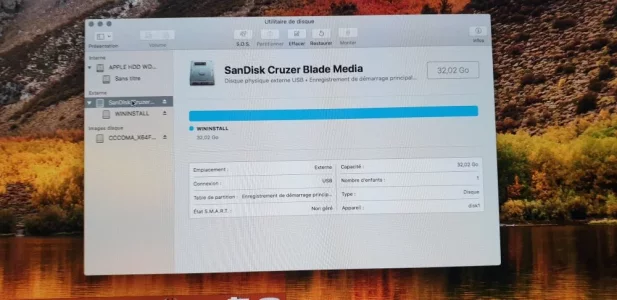

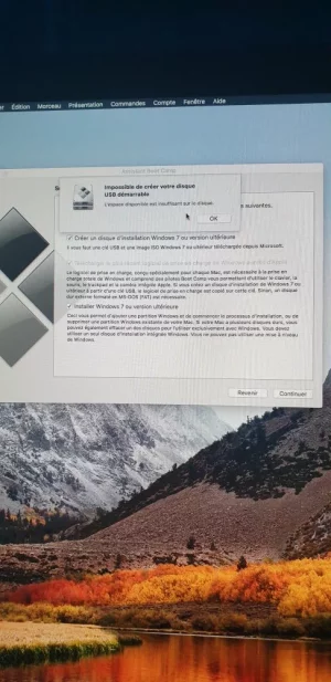

J'ai relancer le boot camp sans disque dur externe, que la clés usb de 32go, espace encore insufisant, j'ai essayer plusieur format mais rien n'y fait. J'ai aussi essayer de simplement installer... pareil... je vous met en PJ les photo que j'ai pu prendre...

Bonsoir,
Tout semble normal en distribution de disque, format HFS+, faible occupation du disque. Largement de quoi partitionner
Tu peux éventuellement créer depuis l’utilitaire de disque une partition de 50 Go pour voir si l’action est possible

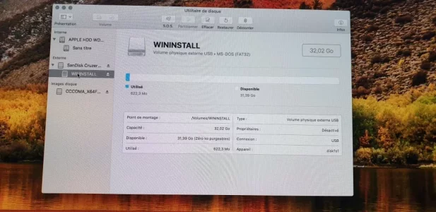

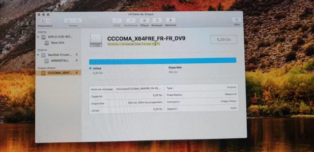

Est ce que ça ne viendrais pas de la clés usb et son format ? Par exemple le fichier windows fais 5gb si elle accepte les fichier moins de 4go...
Quel format je fois mettre ? Ms dos ? Mbe ? Guide ? Peut-être est elle partitionner ?
Je sais plus quoi faite et jai vraiment besoin de Windows pour le coup... du coup je suis dans une impasse. .. help

Ton problème est ta clé USB, ce message d'erreur est assez clair...
...ce n'est donc pas un problème de réservation d'une partition. Ta clé USB est en version 2.0 ou 3.0 ? Il faut utiliser une clé USB 3.0 dans un format MS-DOS en Table de partition GUID...
