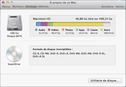

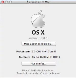

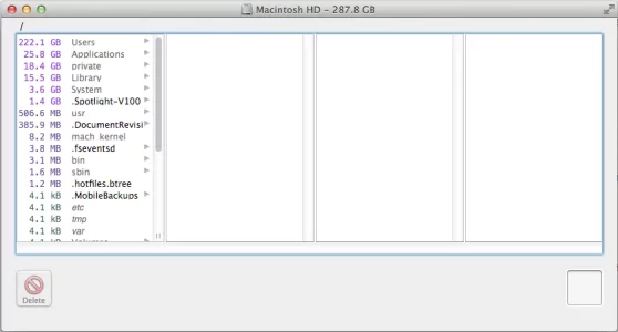

Par la même voici trois captures d'écrans :
La première présente l'espace de stockage comme tu me l'as demandé.
La deuxième est le résultat d'analyse de OmniDiskSweeper en mode root (d'ailleurs, ici l'espace à diminiuer de 3Go par rapport à mon premier message car j'ai virer un truc).
La troisième est une capture d'"à propos de ce mac" pour te montrer que je suis bien sur 10.8.5.

Donc tu as un volume Macintosh HD de 499 Go > dans lequel tu as 288 Go de fichiers.
Tu devais donc avoir dans ce volume 499 Go - 288 Go = 211 Go d'espace libre. Or tu n'as que 47 Go d'espace libre reconnu.
Tu as donc 164 Go d'espace de blocs logiques qui ne sont pas actuellement occupés par des écritures de fichiers > mais qui ne sont pas non plus reconnus comme des blocs libres (disponibles pour des écritures de fichiers).
Bref : 164 Go de blocs "occupés mais pas par des fichiers". Marrant, non ?

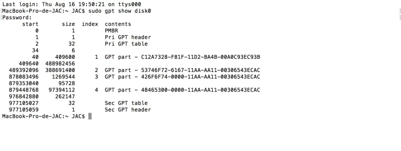

Merci de ta réactivité.
Tu trouveras ci-dessous le rapport.
PS: Tu as raison, j'ai confondu les Mo et Go… Manque tout de même du monde à l'appel… ;)
    73,6 KB · Affichages: 503
Pourquoi est-ce que tu ne postes pas le tableau dans une fenêtre de code ? --> une capture est malcommode à visionner > et si j'ai besoin de te passer une commande avec des tas de chiffres comme ici --> je ne pourrai pas faire un copier-coller direct > mais il faudra que je m'appuie une saisie manuelle complète d'après une image. Tu vois l'inconvénient ?
Je te conseille de reposter le tableau dans une fenêtre de code comme décrit dans mon message précédent.
Je suis navré, mais je ne saisi pas les recommandations de publications… Mon cerveau doit être en mode veille…
Est ce que c'est comme çà :
Last login: Thu Aug 16 19:50:21 on ttys000
MacBook-Pro-de-JAC:~ JAC$ sudo gpt show disk0
Password:
start size index contents
0 1 PMBR
1 1 Pri GPT header
2 32 Pri GPT table
34 6
40 409600 1 GPT part - C12A7328-F81F-11D2-BA4B-00A0C93EC93B
409640 488982456
489392096 388691400 2 GPT part - 53746F72-6167-11AA-AA11-00306543ECAC
878083496 1269544 3 GPT part - 426F6F74-0000-11AA-AA11-00306543ECAC
879353040 95728
879448768 97394112 4 GPT part - 48465300-0000-11AA-AA11-00306543ECAC
976842880 262147
977105027 32 Sec GPT table
977105059 1 Sec GPT header
