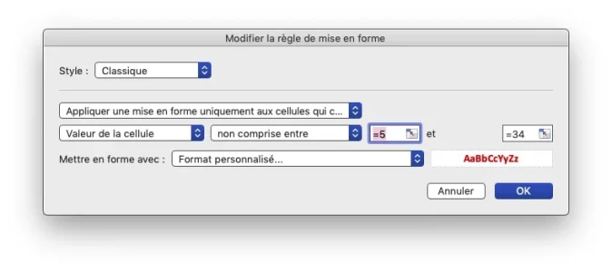

Voici la règle appliquée :

Ce que tu me demandes me pose question. En effet l'affichage normal en noir est celui défini pour les cellules.
Ne faudrait-il pas aussi définir un affichage en rouge pour qu'il soit pris en compte par l'analyse de la forme conditionnelle en le trouvant dans la liste de "Personnalisées" ?
