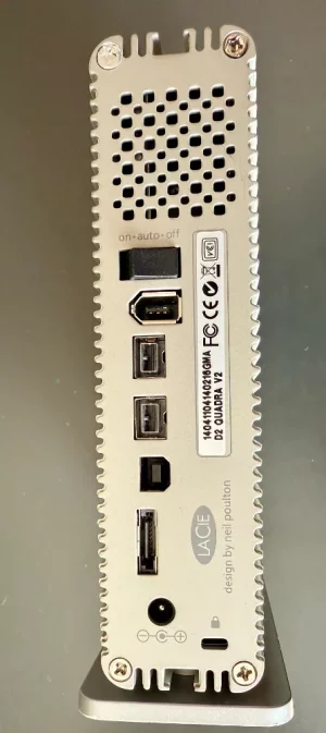

Bonjour à toutes et tous. Merci pour vos retours judicieux .. Après examen minutieux et recherches me voilà soulagé car je peux parvenir à brancher mes disques dur D2Quadra LaCie sur mon Mac mini .. Les plus anciens n’ont pas grand chose comme possibilités contemporaines : ils n’ont que du FireWire 400 et 800 et du esata et heureusement aussi une prise USB dédiée pour par exemple une imprimante (je ne sais plus sa vraie dénomination) et j’ai pu dénicher un câble adéquate chez Ugreen .. Testée c’est nickel le ddur monte bien sur le MacMini et je peux explorer ses archives (bon certes ce n’est pas très très rapide mais c’est correct)

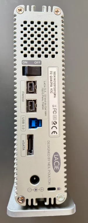

Je joins des photos de l’arrière de deux de ces disques durs pour votre curiosité
En tous cas merci encore pour vos commentaires et votre aide .
Bien cordialement

C'est de l'USB 2 de type B, c'est précisément ce que je disait dans mon premier commentaire : sur les deux photos tu as dans tous le cas de l'USB Type B.
Débit lent d'USB 2 pour le Quadra V2 (prise USB noire) ou débit rapide d'USB 3 pour le Quadra V3C (Prise USB en bleu).
