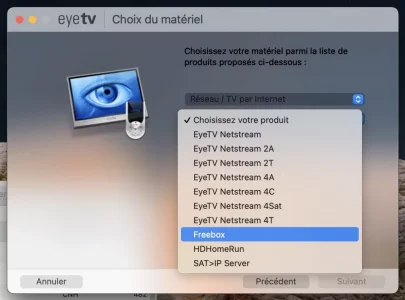

Après installation du logiciel EyeTV 4, celui-ci quitte lorsque j'ai terminé de configurer la source de réception (Réseau TV par Internet > Freebox).
Je ne comprends pas ton réglage, où est-ce dans la barre de menu ?

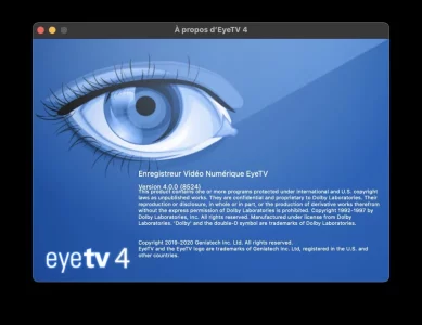

LE SAV en ligne de Geniatech m'a adressé par courriel des liens pour les versions d'EyeTV 2823, 2824 et 2825, ainsi que le logiciel "EyeTV Reporter" de désinstallation "propre" d'EyeTV.
Juste comme ça, tu es sûr des numéros de versions ? Officiellement c'est celles-là... https://www.geniatech.eu/fr/support/eyetv-4-fr/
J'ai trouvé et compris, ce doit-être ceci...
...le problème est qu'à priori il faut une ancienne Freebox...
...et pas une Revolution.
Effectivement, les versions que Geniatech m'a fait télécharger sont les 8523, puis 8525, la version initialement téléchargée à l'achat de la licence était la 8524.

C'est effectivement ce menu déroulant, et EyeTV 4 quitte aussitôt après avoir cliqué sur "Freebox". C'était déjà le même menu déroulant avec EyeTV 3 (32 bits) sous Mojave et ça fonctionnait avec la Freebox Révolution. Il n'est pas nécessaire d'avoir une ancienne Freebox V5.

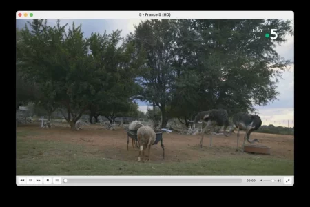

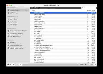

...fonctionne très bien depuis macOS Catalina, là je suis sous macOS Big Sur, mais il faut en passer par le tiroir-caisse pour avoir un n° de licence.

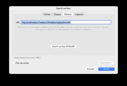

Avec VLC...
...il faut aller dans Fichier/Ouvrir un flux réseau ou cmd+N et entre cette URL... http://mafreebox.freebox.fr/freeboxtv/playlist.m3u ...
