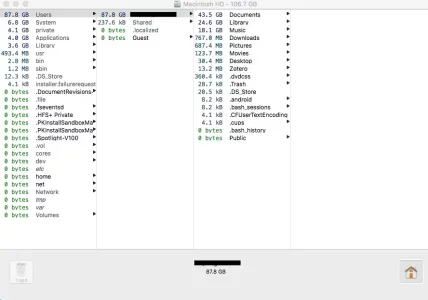

Dois je te répéter que l’utilitaire additionne les bibliothèques et le système. Il est donc inadapté de comparer ce qui n’est pas comparable puisque ODS séparent les bibliothèques, le système, private....
Donc si tu veux approcher la valeur de l’utilitaire, il faut additionner ces éléments soit 6,8 de système, 4,1 de private, 3,6 de bibliothèque générale et 24,6 de ta bibliothèque soit environ 39 à rapprocher de tes 40.

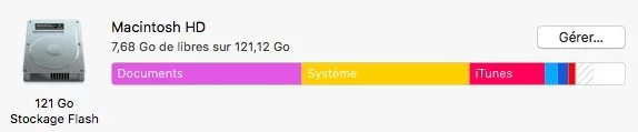

Donc pour redevenir productif sans s’attarder sur de faux problèmes, et en restant dans l’arithmétique tu relèves le rapport 87,8 par rapport à 120 Go et la encore tu as une notion particulière des chiffres et de ce qu’est la moitié [emoji85].
Les chiffres sont tenaces, le problème se situe dans ta session avec comme le relève
@Sly54, une bibliothèque assez volumineuse que tu dois creuser.
Music et documents sont aussi importants ce qui n’est pas gênant si ces valeurs correspondent à tes données indispensables. Il faut juste à ce moment considérer que l’encombrement de ton disque est normal au regard de tes données.
