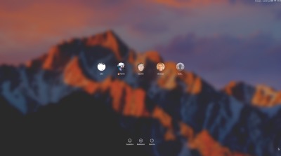

Je me pose une question (existentielle, donc indispensable :D).
Je n'arrive pas à déterminer comment macOS décide quelle image d'arrière plan flouté il place en arrière plan de l'écran d'ouverture de sessions (là où sont alignés les icônes des comptes utilisateurs au démarrage et/ou au changement de session.
J'ai fait quelques tests (assez sommaires) me disant que macOS garde le dernier fond d'écran changé d'un compte utilisateur standard.
Raté -> un changement de fond d'écran d'une session normale ne change rien : c'est toujours le fond d'écran assez austère dédié à ma seule et unique session admin de notre iMac (qui ne sert qu'aux opérations de maintenance/installations, etc...) qui est l'élu.
A noter que j'ai déjà vu ici, macOS changer d'arrière plan d'écran de connexion : il y a donc quelque chose de simple qui m'échappe..
En tapant ces lignes, je me dis que c'est le changement de fond d'écran du compte admin qui prend la priorité sur les autres...

je ne passe pas souvent par cet écran car je garde mon iMac en veille en permanence, mais il me semble que c'est le fond d'écran par défaut de l'OS (les montagnes de Sierra par exemple) et tu ne peux pas le changer.

Mais pourquoi moi j'ai toujours les montagnes de Sierra sur Sierra et le halfDome sur Yosemite?
Oui m'sieur! Aussi bien sur l'iMac familial sous Sierra (session "famille" avec statut administrateur) que sur le MacBookPro perso sous Yosemite.
Et je n'ai jamais rien vu d'autre que le fond d'écran par défaut de l'OS, que ce soit à l'ouverture initiale de session, ou via la permutation d'utilisateurs (comme sur la copie d'écran plus haut).

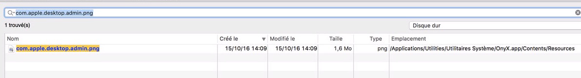

Ca ne va rien forcer du tout, vu qu'il n'y a pas plus de com.apple.desktop.admin.png à cet endroit que de beurre en branche ;-)
Le seul fichier com.apple.desktop.admin.png que je trouve sur tout le disque dur (recherche via EasyFind), c,'est dans les resources d'Onyx que je le trouve....

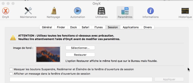

Ceux qui ont une image floutée d'ouverture de session issue de leurs fonds d'écran, vous n'auriez pas joué avec le bouton "Restaurer" de cet onglet d'ONYX?
Négatif M'sieur Rémy :)
1) Notre macOS Sierra 10.12.6 est issue d'une clean install toute fraîche, avec création des comptes utilisateurs depuis le nouvel OS (sans passer passer par une restauration Time Machine) et une récupération des données (de l'ancien Yosemite) propres à chaque compte via le bon vieux drag & drop à l'ancienne : toutes les saloperies sont restées scotchées sur l'ancien HD.
2) bien que j'ai installé Onyx et Maintenance (pour ce dernier, il m'est plus adapté -> plus simple) je n'ai pas encore eu le besoin d'exécuter les procédures de maintenance de ces logiciels (je laisse faire macOS qui a l'air de faire ca un peut tout seul la nuit j'ai l'impression).

S'il n'y a pas de com.apple.desktop.admin.png dans le dossier /Library/caches c'est qu'il n'y en avait pas d'origine et que macOS n'en a pas besoin pour afficher une version floutee des montagnes de la Sierra.
Pour autant, s'il trouve un tel fichier png à cet emplacement, je confirme qu'il l'utilise en fond d'écran de l'ouverture de session (test fait à l'instant).
Ensuite on peut l'effacer, il n'en recrée pas et reprend le fond d'écran d'origine (qui se trouve probablement dans les resources du core system mais sous un autre nom).
