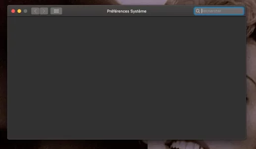

Je suis sur Mojave et il se passe aujourd’hui une chose étrange lorsque j’ouvre les préférences système: la fenêtre est vide de toutes ses icônes. Heureusement je peux ouvrir une section par l’affichage de la liste déroulante en cliquant un droit sur l’icône roue dentée du dock.
À ce moment là les icônes de la section choisie s’affichent normalement dans la fenêtre. Par contre si je reviens en arrière ou que je clique l’icône d’affichage général (le carré en petits points en haut) je retrouve la fenêtre vide.
Que s’est-il passé à votre avis ? Après redémarrage le problème persiste.

Tu es un cas particulier, car je n'ai jamais lu une réponse similaire dans les forums. Par curiosité, tu redémarres en maintenant les touches cmd+R et dans la fenêtre avec les 4 outils tu sélectionnes Installer macOS. Attention, pas de parano, une réinstallation par-dessus celle en cours ne touchera pas à tes fichiers, dossiers, données personnelles, logiciels et réglages, uniquement que les fichiers système qui seront remis d'aplomb. Je n'ai aucun doute quand au fait que tout rentrera dans l'ordre.

Pour info voilà la fenêtre en question. Heureusement, si je rentre un mot dans ma recherche la page concernée s’affichera normalement.
