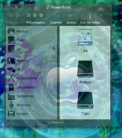

Je pense que ce que vous cherchez, c'est en fait un thème Crystal pour Mac OS X, comme ce thème pour KDE. ;)
Donc, j'imagine qu'il faudrait, si le thème n'existe pas(et je ne crois pas en avoir vu, jusqu'ici), qu'un créateur de thèmes s'y intéresse.
Pour ce qui est de la transparence, il y ce que cite supermoquette, ainsi que WindowShade qui permet entre autres de rendre transparente n'importe quelle fenêtre grâce à un raccourcis clavier prédéterminé.
On obtient ce genre d'effet :

Les fenêtres sur le document garde l'entourage tel quel il n'y a que le fond de la fenêtre qui disparait et laisse les icônes qui si trouvent en suspension.

Avec PrefEdit tu peux atteindre les valeurs du finder com.apple.finder, mais c'est tellement opaque que j'oserais pas le faire :p y a bien un paramètre rvb pour le background à -15677 mais je sais ni a quoi ça correspond ni si la transparence en dépend
Tu surestimes l' "astuce" de iCreate.
Le truc consiste simplement à copier tout ou une portion de l'image de fond d'écran et de placer l'image obtenue en fond de fenêtre (pomme-J dans une fenêtre présentée par icônes).
On a l'impression que la fenêtre est transparente puisque son fond correspond à celui du fond de l'écran.
Evidemment si tu bouge la fenêtre, l'effet est perdu.
Cette astuce n'est valable que pour une fenêtre que tu ne bouge pas, donc, et est, à mon avis, tout à l'image de ce journal, tape à l'oeil et inutile...

valoriel a dit:
en gros, l'effet désiré est celui ci:
Oui c'est ça on cherche à faire comme dans le terminal.
