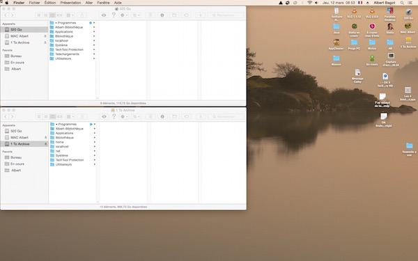

Je viens de passer sur Yosemite, et je rencontre 2 petits soucis...
1 -Sur Snow Leopard, à l'ouverture du Mac, mes fenêtres finder s'affichaient telles que je les avais laissées...
Mais sur Yosemite, les fenêtres Finder ne restenyt pas ouvertes après un démarrage, même si je coche l'option à la fermeture du Mac...
Je souhaite qu'au démarrage, les fenêtres soient comme ça :
Comment y remédier ?
