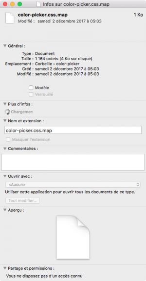

  • Evidemment Cmd+I, et là, la surprise (img_1), impossible de remédier au problème avec les autorisation.

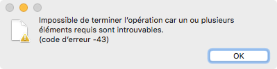

  • Impossible de créer un .dmg avec (pour le supprimer), ni de le drag'n drop dans un "disque" (.dmg) avec mention "fichiers introuvables".

Accessoirement, tu peux publier des captures complètes, et pas juste des petits bouts ? C’est bien difficile de t’aider sans avoir toutes les infos. Genre la toute première, si tu pouvais montrer tout l’inspecteur, que l’on puisse voir toutes les permissions du fichier et savoir s’il est verrouillé ou pas.

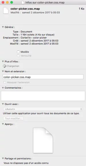

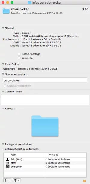

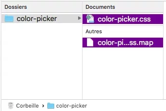

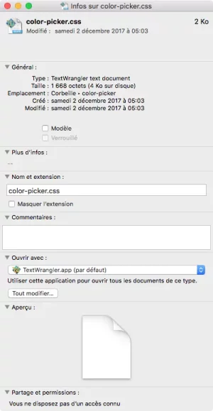

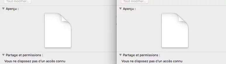

Salut,
Bon alors j'ai essayé pleins de trucs - dont Onyx version High Sierra - , des commandes CHMOD - que je ne connaissais pas - 777 XXX XYZ ETC. en espérant résoudre le problèmes sans abuser de votres temps (surtout que c'est un peu compliqué comme ça...), et ça progresse :
  • Le petit nouveau .backupdb (time machine) a été squeezé
  • Tous les dossiers de l'arbo en amont de ce satané "color-picker" ont été squeezés, il ne reste plus que le dernier dossier en bout de course qui comporte les deux fichiers. (Ce qui facilitera un peu..)
( Bon je ne vous cache pas avoir pioché des CHMOD sans trop les comprendre :troll: )
Il reste en définitive :
  • le dossier qui comporte les fichiers (impossible d'en faire quoique ce soit bien que j'ai réussi à lui mettre une autorisation, parce que les fichiers dedans sont "inamovibles" apparement)
  • et les deux fichiers
Ci-joint;

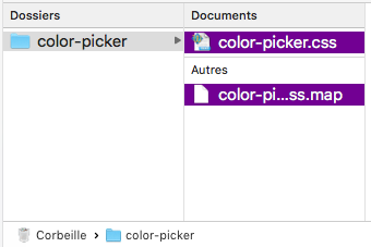

  • ce qui reste (img_00)
  • le dossier (img_01)

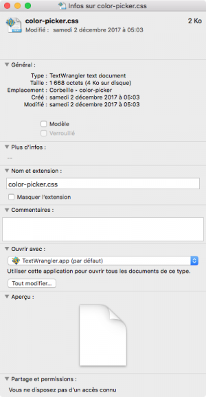

  • fichier recalcitrant .css (img_02-1)
  • fichier recalcitrant .map (img_02-2)

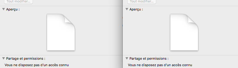

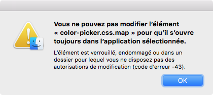

Et accessoirement deux popups apparus pendant les manips hasardeuses :) (pistes?)..
S'il y a une commande CHMOD miracle pour ces deux satanés fichiers :banghead: ...
(Suppression forcée de fichiers et du dossier et vidage corbeille impossible avec Onyx )
