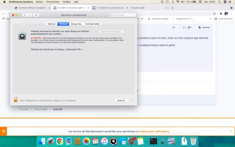

J'ai mis FileVault en route par erreur. :eek: Cela fait une semaine qu'il chiffre... J'ai laissé sur secteur plusieurs jours et nuits, mais ce n'est toujours pas terminé. Je n'arrive pas à voir la progression du chiffrement. Impossible de faire la sauvegarde Time Machine et de désactiver FileVault (voir capture d'écran, la désactivation reste en grisé) :
Comment interrompre le chiffrement et désactiver ? Je suis allée voir les différentes discussions mais je n'ai pas trouvé.
Je vous remercie de votre aide !

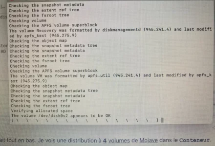

Désolée, je recommence car ça a buggé la roue de couleur qui tourne sur le terminal et une ligne bleue qui passe à travers ma connexion au forum !!! j'ai éteint mon mac et je recommence.
Unable to find disk for diskl
Fais un copier-coller de la commande. Le dernier caractère n'est pas la minuscule de "L" mais le chiffre "1".
- et le bloc de code s'obtient via le 16è menu depuis la gauche > pas avec le .​
Je suis désolée, excuse-moi, j'ai refait la manip mais quand je veux copier-coller l'écran du Terminal tout se bloque et la roue de couleur apparait et tout est bloqué. J'ai éteint à nouveau le Mac et je recommence
Ça bloque à la fin du retour du Terminal, je ne peux faire copier-coller, le curseur devient comme sur la photo :
J'ai pris aussi une photo avec l'iPhone de l'écran du retour de Terminal :
