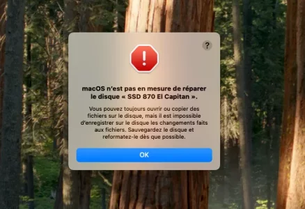

Je peux le brancher sur le Mini et il monte non sans m'informer que tout ne sera pas vraiment "lisible"
Quel est le message, exactement et précisément ?

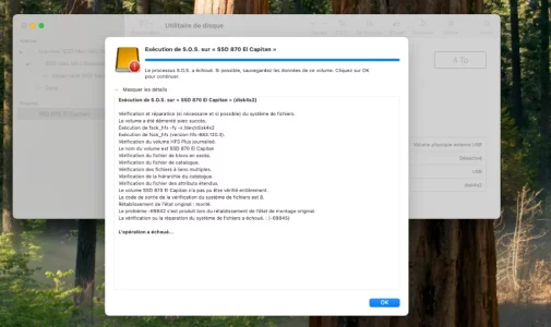

Lance l'Utilitaire de disque et essayer de le réparer via la fonction S.O.S.

  • Message qui apparait systématiquement lorsque le boitier SSD externe Ugreen (avec le Samsung dedans) est branché sur le Mac Mini en usb-C (capture 001)

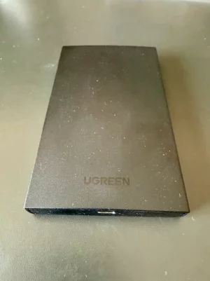

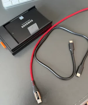

  • Ouverture de ce boitier plutôt simple à utiliser avec câbles utilisés (3 images)
  • Résultat de la tentative (vaine) de réparation via la fonction SOS d'Utilitaire de disque. J'ai testé avec le câble court USB-C fourni par Ugreen avec le boitier et avec un autre câble Ocetea récent, plus long. Même échec obtenu. (capture 002)

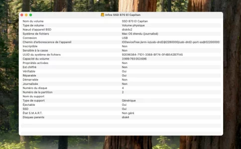

  • Infos d'Utilitaire de disque au sujet du SSD externe (capture 003)
