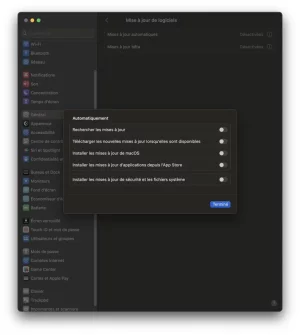

Menu Pomme > Réglage Système > Général > Mises à jour de logiciels, puis en haut, choix des mises à jour automatiques.

Dans Réglages Système, tu peux très bien tout désactiver...
...mais cela n'empêchera pas les serveurs d'Apple de proposer* toutes les mises à jour. Par le passé, il était possible de désactiver la pastille rouge via une ligne de commande depuis le Terminal, mais ce temps est révolu et n'est plus possible.
* proposer ne veut pas dire installer sans l'autorisation d'un compte Administrateur
La désactivation n'est que partielle, certe elle ne se fait pas automatiquement. Elle est toujours en arrière plan, l'invitation est toujours là (c"est l'ancienne version du panneau paramètre) et je ne peux pas vendre la machine en expliquant qu' "il ne faut surtout pas faire les mises à jour..."
