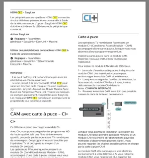

Apple tv 4K 2022 connectée à une Philips oled706 et l’extinction de la tv via l’Apple remote est ok mais pour l’allumage, je suis contraint de ressortir la télécommande de la tv et ce même après avoir trituré les réglages easy link de la tv dans tous les sens.
voici mes réglages :
  • Easylink : Marche (activé cette option pour connecter et contrôler les périphériques compatibles HDMI CEC connectés au téléviseur)
  • télécommande easylink : Marche (activez pour contrôler les périphériques connectés en HDMI en utilisant la télécommande du téléviseur) - ça fonctionne mais ce n’est ce qui m’intéresse.
  • arrêt automatique des périphériques easylink : Marche (activez pour éteindre les peripheriques HDMI en même temps que le téléviseur) - idem, ça fonctionne avec la télécommande de la télé et aussi avec celle de l’Apple TV
  • démarrage automatique des périphériques easylink : Marche (activez pour allumer le téléviseur en même temps que les périphériques HDMI) - pour moi c’est ici que ça coince, ça devrait marcher mais en fait, non
  • démarrage automatique des périphériques easylink ARC : Marche (activez pour allumer l’ARC (système audio HDMI) en même temps que le téléviseur )
cote apple tv, dans réglages, télécommandes et appareils, j’ai activé « contrôler téléviseurs et récepteurs » et « contrôle du volume » auto via IR
j’aimerai vraiment pouvoir me passer de cette encombrante et moche telecommande philips.
