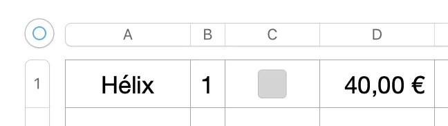

J'ai donc trois colonnes : La est un menu local A avec le nom de le prestation, la B pour la quantité avec des fléches de défilement, la C avec une case coché si le client à choisi une option à 10€ et la D est donc le montant payé par le client. Ma fonction en D ressemble donc à ça :
((SI(A1 = "Hélix" ; 40 ; SI(A1 = "Anti-Hélix" ; 50 ; SI(A1 = "Flat-Hélix" ; 50 ; SI(A1 = "Industriel" ; 90 ; SI(A1 = "Tragus" ; 40 ; SI(A1 = "Anti-Tragus" ; 50 ; SI(A1 = "Conch" ; 50 ; SI(A1 = "Rook" ; 50 ; SI(A1 = "Faux Rook" ; 50 ; SI(A1 = "Snug" ; 50 ; SI(A1 = "Daith" ; 50 ; ))))))))))) + SI(C1;10;0)) × B1)

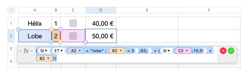

Cela fonctionne très bien lorsqu'il n'y a pas de "remise" CEPENDANT pour la prestation de "lobe" un seul coute 30€, deux coutent 50€. J'ai donc trouvé la fonction (SI(ET)) qui fonctionne seule, ça donne ça : (SI(ET(A2 = "lobe" ; B2 = 2);50 + (SI(C2;10;0) × B2))
J'aimerais réussir à coupler les deux... Je n'y arrive pas... Cela fait des heures que je retourne le problème dans tous les sens...
Car si j'ajoute ma fonction (SI(ET)) dans mon premier calcul cela remultipli le tarif.
