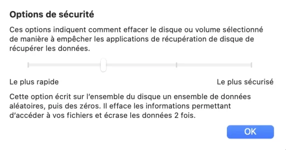

Est il possible de formater le disque interne en ayant accès aux options de sécurité du formatage pour pouvoir choisir au moins le deuxième niveau (cf image en fichier joint), et de réinstaller Monterey dans la foulée

la capture est réalisée comme si je voulais formater un disque dur externe, le bouton options de sécurité est accessible
il ne l'est pas si je veux formater le disque dur interne (juste un formatage rapide, si je veux réinstaller macOS Monterey

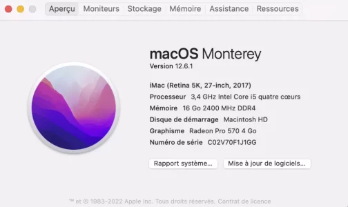

voila ma congfiguratin cf photo en piece jointe

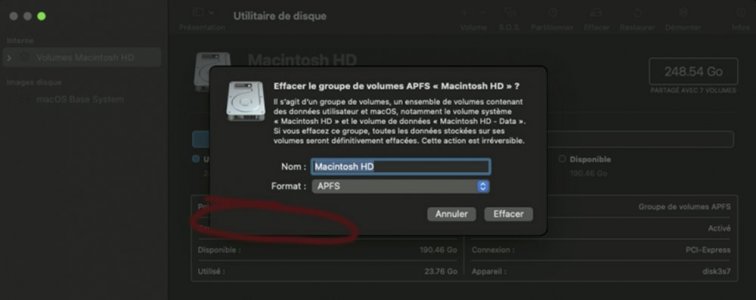

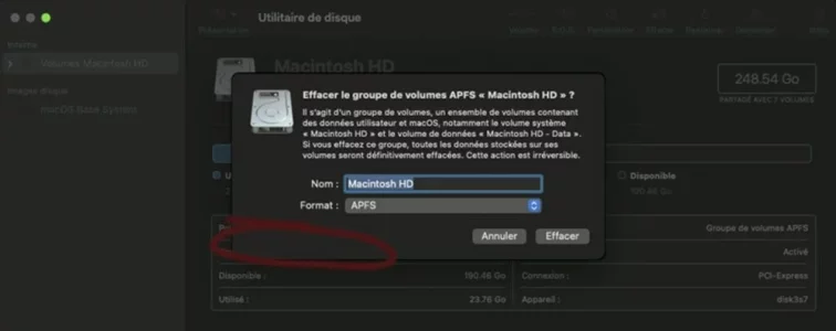

oui c'est ce que j'ai fait, et au moment de formater l'onglet "option de sécurité" qui permet justement de définir le niveau de formatage n'est pas disponible (cf la capture d'écran ci dessous)
